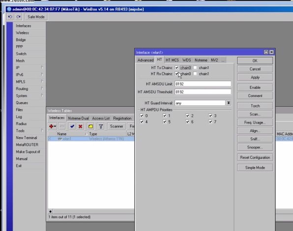

    Eu aprendi a seguinte configuração AP Mikrotik -> AirGrid Cliente
    Como AirGrid é 1x1, no Mikrotik só deixar o chain0 habilitado.
    E é claro com AirMax desabilitado na AirGrid
Nome:	         mikrotikComAirGrid.jpg
Visualizações:	439
Tamanho: 	57,0 KB
