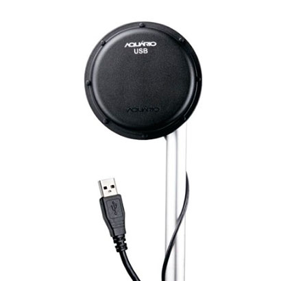

    Sou iniciante na area de internet via rádio e já estou com a seguinte duvida. Qual antena devo usar em meus clientes?

    As antenas que eu escolhi foi as antenas USB (essas ai em cima) pela facilidade na instalação.
    Perguntas aos amigos do fórum:
    1 - Qual dessas duas antenas devo usar? (ou seja qual é melhor)
    2 - Antenas USB também tem perda como as tradicionais (cabo rgc 213)
    3 - Antenas USB vs Antenas rgc 213 - (qual é a melhor por que?)
    Conto com a ajuda de vocês!

    Para melhor qualidade no serviço, eu uso somente nanostation na rede.
    Não faço "mistureba" de equipamento não. É mais caro, mas não dá dor de cabeça.

    Acho que ao invés de criticar você devia era dar uma ajuda .
    Amigo não use este tipo de antena ! isso é equipamento ultrapassado ! só atende a um único pc , não da pra colocar wifi , distançia maxima de 10 metros do pc cliente e a performance não é das melhores , nao sei como é sua regiao ! outros provedores , concorrençia , essas coisas , mas ao meu ver você devia usar cpe conforme o amigo disse acima , tp link , nano loco , sxt , intelbras , opções são varias , agora faça um bom projeto para você começar da maneira correta e nao ficar passando raiva com seus clientes , procure sempre usar mercadorias do mesmo fabricante para tirar o maximo rendimento com os protocolos , mas isso nao quer dizer que você nao misturar marcas diferentes ! eu uso aqui nos aps mikrotik e nos clientes tp link , intelbras , nano loco, rtl 8186 , estou aos poucos saindo do 8186 mas os outros , tp link , loco e intelbras que muitos ai falam que é bosta ta funcionando de boa , tp link sao a maioria e intelbras ainda sao poucas mas por enquanto estao todos vivendo em armonia , entao faça um bom estudo antes de sair comprando equipamento .

    Não sei o que vc usa aí para enviar,mas aqui eu uso painéis oiw com mikrotik e atendo 5 clientes ainda com antena de grade igual a essa que vc mostrou(o restante são nanos 5.8),e o sinal delas ainda é tá bom passando no máximo 3MB,mas estou saindo delas e implantando nanos pq como foi falado são muitos melhores.

    Para clientes prefiro airgrid ou antena de grade com rgc ou bullet; Isso por que no caso de queima dos aparelhos(maioria é por desleixo dos clientes) a substitituição dos "radios" é fácil. Se vc pretende fornecer com equipamentos por sua conta use aparelhos de boa qualidade.
    Padrão Re: Antena nos clientes qual usar?
    Allan, deixa eu te explicar uma coisa: A grande vantagem de se estar começando agora é não ter que usar estes equipamentos. Antigamente não tínhamos muitas opções, ou era rádio 8186 ou era isso. Neste tipo de equipamento, todo o processamento da internet é feito na máquina, basta a máquina pegar um virus ou mesmo ser aquelas tipo Atom ou APU AMD, que o processamento é franco, que compromete a internet. Este tipo de equipamento "funciona" mas prejudica o rádio do POP, porque geralmente o sinal é fraco. Mesmo se vc for começar agora, faça uma força e invista em equipamentos melhores, porque futuramente vc vai crescer e junto vão crescer os problemas também, quanto melhor for a estrutura, menor será os seus problemas. Pense nisso. Só para para vc ter uma ideia: um kit desses, que vai te dar trabalho futuramente, custa em média R$ 100,00. Um rádio TP-Link, WOG212 Intelbras ou uma nanoloco M2 fica entre R$ 150,00 R$ 170,00 dependendo do equipamento. A principio a diferença é grande, mas se vc levar em conta o que estes equipamentos vão te dar em retorno financeiro, vale a pena. Boa sorte.
