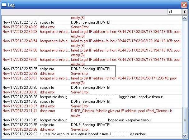

    Padrão Script Acesso Remoto + NoIP ! Existe Um Que Funciona ?
    Já procurei no forum, achei 3, testei, funcionou por 10 horas mais ou menos, depois nao funcionou mais... Alguem tem um script que funciona de verdade com o no-ip ? To precisando muito !

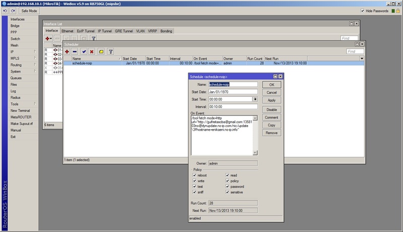

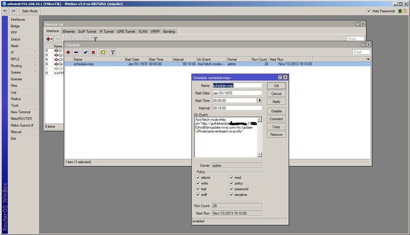

    Não deu certo amigo, segue abaixo uma imagem para vc ver se esta tudo certinho.
    o código que usei foi esse:
    /tool fetch mode=http url="http://[email protected]:[email protected]/nic/update\3Fhostname=enikaeni.no-ip.info"
Nome:	         mk.jpg
Visualizações:	282
Tamanho: 	72,1 KB
Nome:	         mk.jpg
Visualizações:	221
Tamanho: 	72,2 KB
    Padrão Re: Script Acesso Remoto + NoIP! Existe um que funciona?
    Citação Postado originalmente por freitascba Ver Post
    Não deu certo amigo
    Está errado. Você está usando "E-MAIL" onde era para ser "LOGIN". Arruma lá e nos avisa.

    mais no site do no-ip eu logo com o meu e-mail ! [email protected] ! mais eu tbm logo com o "nkncba" que eh o apelido da conta. mais mesmo assim vou mudar e ver oque vai acontecer, pera ai.
    ### EDIT ###
    mesmo mudando o campo de "[email protected]" para "nkncba" nao deu certo, eu preciso fazer algum redirecionamento de porta ou habilitar alguma coisa ? meu modem eh em bridge, deduzo que nao...
    nao sei mais oque fazer... vc tem skype amigo ?

    Repita os passos. O processo é simples e funciona. Em alguma etapa do processo você está cometendo alguma pequena imprecisão.
    Citação Postado originalmente por trober Ver Post
    Tenho Skype, mas apenas uso mediante agendamento, para atendimentos remunerados. Atividades voluntárias faço publicamente, via portal Under-Linux.
    refiz tudo, nao deu certo.

    E apesar de estar tudo funcionando perfeitamente, aparece essa mensagem: ddns error > Server Error. Não deveria aparecer a mensagem: "DDNS: No update required."?
Nome:	         DDNS Error 2.jpg
Visualizações:	293
Tamanho: 	218,6 KB
    Aqui está tudo funcionado sem problemas... Eu só fui reparar esse mensagem de erro depois de um tempo...
    Alguém sabe dizer o que é ou corrigir isso?
