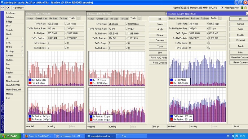

    Padrão Re: Como criar um load balance?
    Amigo eu aprendi nestes dias vendo topicos aqui so lendo
    Mais ja fica a dica pra voce começar
    Primeiro voce tem que marcar as conexões no mangle
    Depois marcar as rotas
    Depois em Ip Router marcar os gateway e depois as rotas
    Sou iniciante no mikrotik mais esse forum tem me ajudado muito so fazendo leituras
    Graça a Deus ja evolui no Mikrotik nos seguintes passos
    Entrada e saida de internet nas interfaces
    controle de banda no queues
    Regras no mangle para o facebook e youtube
    Excutei o balance falado PCC com dois links diferentes 1mb e 3 mb
    agora estou estudando direcionamento de sites para determinado link
    ate chegar no meu sonhado thunder cache
    Fica a fica compra uma RB 450g amigo para nao ter dor de cabeça, eu que nem sou provedor coloquei uma RB na minha lan house, voce que vai ser provedor com 4 link de 10 mega em uma RB750 acho, melhor pensar em sobrar equipamento seu nao falta ... fica a dica
Nome:	         PCC 3.jpg
Visualizações:	140
Tamanho: 	152,8 KB
