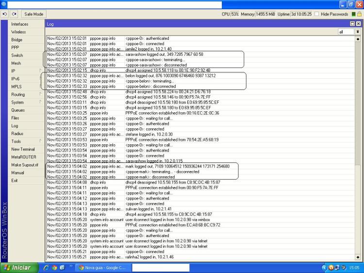

    pessoal migrei todo pessoal pra ppoe soque tem algum cliente q não consegue conectar
    veja imagem de erro

    PPOE é uma conexão muito sensível, vc pode está com algum problema na rede de firmware de rádio, pode ser MTU dos roteadores, distância elevada de um poste para outro, em fim , vc vai para os postes tirar cabos e vê se os roteadores em questão voltam a se conectar, isso tudo claro se o seu servidor estiver configurado corretamente!

    Esta com criptografia ativada? Se sim, desmarca e testa.

    Verifique se os cabos são de cobre mesmo...é só raspar o fio de cobre, se ficar branco(prata) é porque não é cobre...
