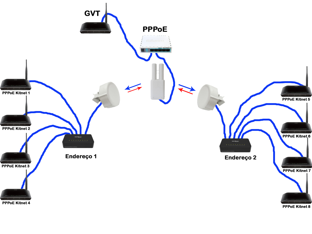

    Seguinte tenho dois endereços com 4 kitnets cada endereço, lendo nos forums e pesquisando no Mercado Livre,
    comprei os seguintes equipamentos:
    1 - Roteador ADLS+ liguei a GVT ( minha casa ) está funcionando certinho!
    1 - RB 750G Configurada como PPPoE ( Minha Casa - Testes no local conectado via cabo Autentica Certinho ) já criei os logins e senhas das Kitnets ( todos os Logins conectaram certinho localmente )
    1 - Ominitik Upa-5hnd ( Minha Casa - Configurei ela como AP Bridge ) essa omini vai enviar sinal para dois endereços.
    Endereço 1:
    1 - sxt lite 5 ( Não sei como configurar )
    1 - hub ( dividindo sinal para 4 kitnets )
    4 - Roteadores Dlink 610 ( Configurei PPPoE com os logins que criei na RB 750G )
    Endereço 2:
    Pois bem, são esses equipamentos que comprei, já instalei só não sei como faço para configurar a comunicação entre a ominitik e as SXT, tentei station bridge porem os modens não autenticam, nem mostra erro no log da RB 750G
    Tambem tentei bridge na sxt porem não conecta na ominitik...
    é isso ai gente, peso uma ajuda de vcs, pois procurei muito na internet, mais todas as pesquisas que fiz caem neste forum
    e como falei minha experiencia é limitada em apenas rede interna ( conhecimento básico )
    Segue em anexo uma imagem de como está montado a rede, para melhor compreendimento de quem puder me ajudar...
Nome:	         kitnets.jpg
Visualizações:	310
Tamanho: 	222,3 KB
    no aguardo...
    Eduardo

    Pelo desenho são duas sxt recebendo da omnitik . E ele já citou que a omnitik está como AP Bridge
