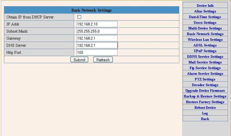

    Então, vou tentar explicar melhor a miha situação:
Nome:	         camera.jpg
Visualizações:	432
Tamanho: 	41,2 KB
    Cada cliente tem a sua rede local que no meu caso é 192.168.2.0/24
    Onde na imagem a câmera utiliza o ip 192.168.2.10 e a porta 100.
    Cada cliente também tem o ip da minha rede que no caso deste cliente é o 192.168.0.16.
    E tenho um ip válido: 200.159.158.224
    Quero acessar esta câmera externamente através do ip: http://200.159.158.224:100
    Esta é minha regra no mk.
    /ip firewall nat add chain=dstnat dst-address=200.159.158.224 protocol=tcp dst-port=0-65535 action=dst-nat to-addresses=192.168.0.16 \
    to-ports=0-65535 comment="Acesso Cameras IP" disabled=no

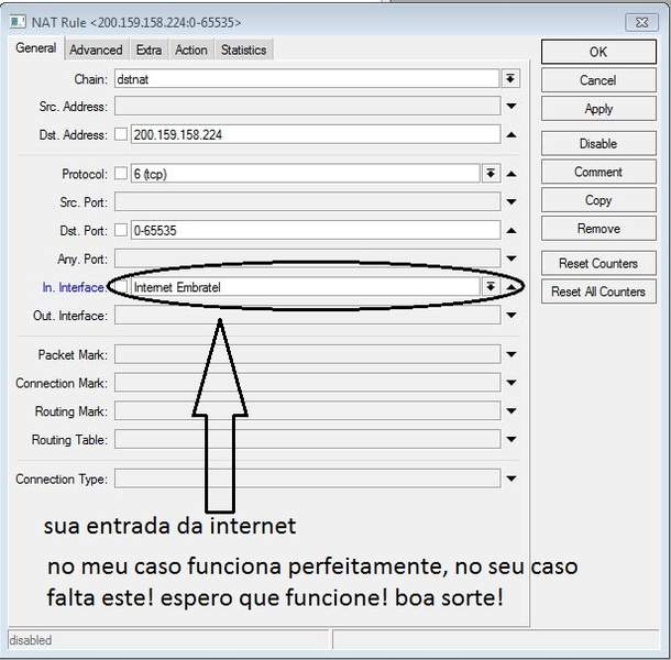

    Ok tudo certo! agora so falta add in interface= entrada da sua internet!
    da uma olhada, aqui funciona perfeitamente, espero que resolva o seu problema!
    abraços!
