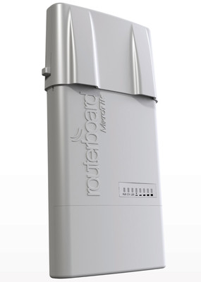

    MIKROTIK- ROUTERBOARD RB 912UAG-5HPND-OUT LICENÇA NIVEL 4Clique na imagem para uma versão maior
Nome:	         912g.jpg
Visualizações:	286
Tamanho: 	11,3 KB
    Acabamos de Fechar um enlace de 25Km com Antenas de 31dbi da Computech com radome muito bom mesmo... teste de MK deu 85Mb ping estavel de 2ms assim que der postos os resultados vamos finalizar tudo ai coloco as fotos e os testes..
    Amigo Melhor coisa gasta um pouco mais mas dorme tranquilo dish de 34 com radome e este novo radio vc vai ter um resultado muito bom e vc vai conseguir teus 50Mb bem tranquilo e estavel...

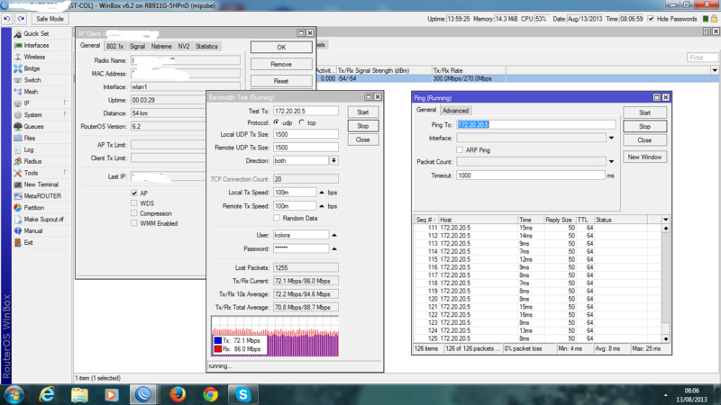

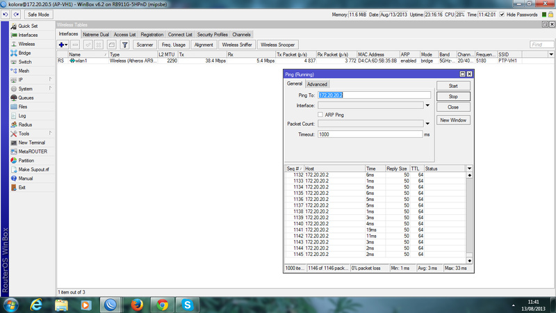

    olha so o q nos conseguimos com rb 911..um print ta com teste de banda do proprio mikroitk.. outro print este com trafego real para clientes,clintes navegando..e ainda nem colocamos os radome
Nome:	         print rb 911 54km.jpg
Visualizações:	570
Tamanho: 	135,2 KB
ID:      	47982   Clique na imagem para uma versão maior
Nome:	         foto mk.jpg
Visualizações:	420
Tamanho: 	121,1 KB

    E isso ai amigo so o melhor da 912 e que ja tem a caixinha que encaixa direto na antena como o Rocket e tem 64Mb de Ram no resto e mesma coisa a e é mais barata ta 85,00 dolares na Flytec.. Show de Bola sucesso com teu enlace...
