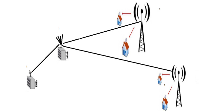

hoje eu tenho 4 torres
segue o desenho abaixo para maior intendimento
Nome:      desenho rede2.jpg
Visitas:     395
Tamanho:  36,2 KB

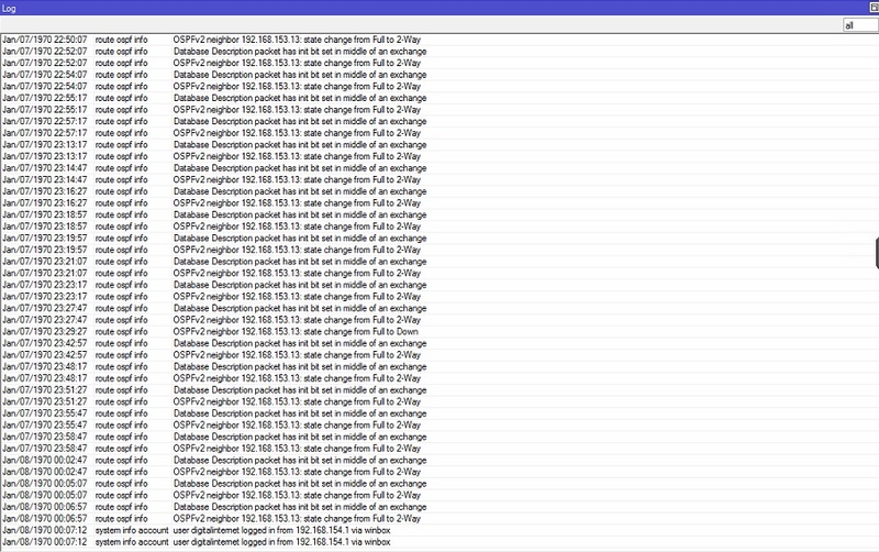

hoje eu estou usando a rede com o OSPF, porém a comunicação entre a Torre 2 e 3 fica caindo a rota, e da um log na routerBoard da torre 2
segue abaixo o log
Nome:	         log.jpg
Visualizações:	572
Tamanho: 	170,6 KB
