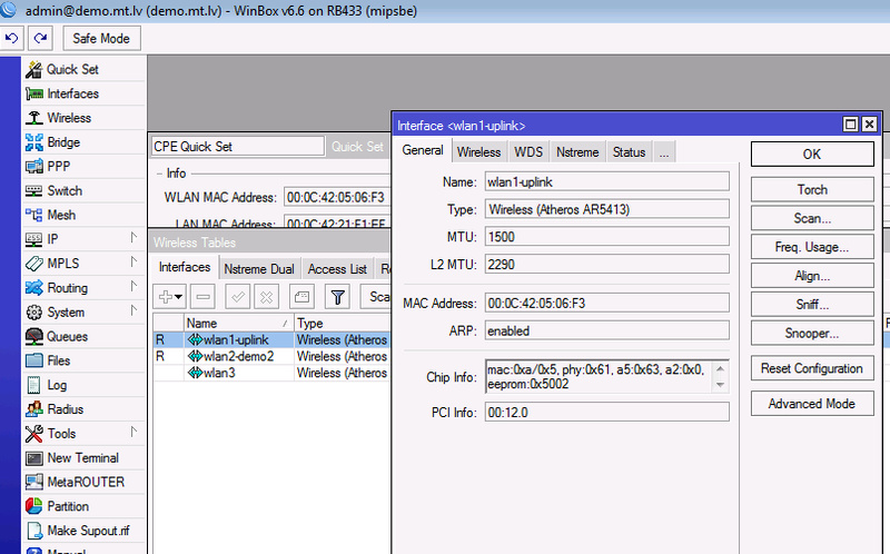

    Padrão saber se cartao tem 2 canais ?
    Boa noite, tenho um ptp que na ponta que fica em uma serra não lembro o modelo do cartão que está na RB. Gostaria de saber como faço para saber se este cartão aceita dois canais pelo winbox, tem alguma opçao que mostra isso ? Obg!

    Amigo você quer saber se ele suporta algum canal ou a frequência de operação 2.4Ghz ou 5Ghz?
    ou se for o modelo do cartão veja ai no print onde mostra: LEMBRE DE CLICAR NA ESTRELINHA BLZ?

    Acho q vc se refere a ele ser dual polarizado, se for isso encontre uma aba que tenha a opção chain, se for duplo será chain 0 e chain 1.

    blz era isso mesmo valewss.
