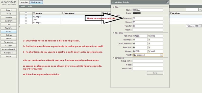

    recomendo uso do User-Manager ja fis isso aqui vc pode com ele vc pode criar quantos perfis vc precisar.
    1- Em profiles vc cria os horarios e dias que vai precisar.
    2- Em Limitations adiciona a quantidade de dados que vc vai permitir no perfil
    3- Na aba Users cria seu usuario e escolhe o perfil que vc criou anteriormente.
    não sou profissoal no mikrotik mais aqui funciona muito bem dessa forma
    se esqueci de alguma coisa ou se alguem tiver uma opinião fiquem avontade,
    espero ter ajudado
    se Fui util na esqueça da estrelinha...

    Amigo, eu uso MK 5.18 + L6, onde posso achar esse menu "profiles"? Aqui não encontrei.
    vc tem o user-manager instalado amigo se sim.
    então e só procurar no painel que vc vai encontrar como na imagem
    as imagens que coloquei são do meu próprio sistema
    com RB750Gl Versão 6.6
    Padrão Re: Acesso X horas por dia.
    user-manager e pacote adicional para acessar digite no seu navegar o ip do seu mikrotik seguido de userman
    ex:http://192.168.88.1/userman
