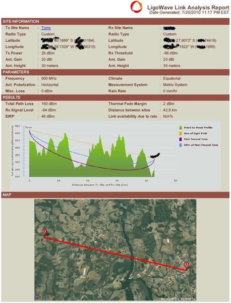

    No ligowave.com , mediante cadastro (Gratis), tem como calcular isso e imprimir de maneira bem didática pro cliente entender se dá um não, gera isso:
Nome:	         ligowave.jpg
Visualizações:	217
Tamanho: 	100,4 KB
    Nesse caso selecionei 900MHz pra mostrar a impossibilidade total (Se nem com 900MHz funciona, imagina com 5,8GHz), mas funciona também com 2,4 ou 5,8GHz, exibe o sinal teórico que teria e etc, a parte trabalhosa é localizar os 2 pontos no mapa (Tem que ajustar manualmente, os mapas do Google na minha região (Nordeste de MT) erram por muitos quilometros)
    Vale lembrar que não tem mapa topografico com dados de construções, eles levam em conta solo nú, se tiver um monte de predios no meio os softwares não enchergarão.
