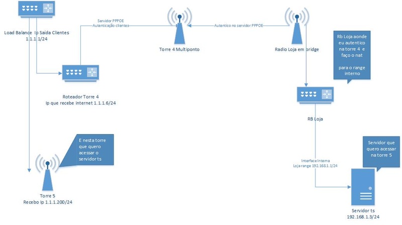

    Cenário
    Range Ip Interface de Saída de link Balance
    1.1.1.1/24
    Torre 1
    Recebe Internet pelo ip
    1.1.1.6/24
    Nesta torre tenho um concentrador PPPOE onde autentica minha rede local
    RB loja
    autentica PPPOE Ip recebido 10.0.255.228
    Na rede local uso um masquerade para range ip 192.168.1.1/24
    Nesta faixa de ip tenho um servidor que quero acessar o TS na porta 3389 mas nao acessar externamente mas sim pela faixa de ip do Balance o ip em questão será 1.1.1.200/24 .
    Ip servidor TS : 192.168.1.3
    Amigos eu sei que redirecionamento tem bastantes exemplos aqui no fórum mas estou quebrando a cabeça já a uns 10 dias e não consegui
    acessar o server em questão
    tentei ser mais claro o possível na explanação do meu problema desde já agradeço a todos pela força

    Padrão Re: Acessar Servidor TS que fica atras de um concentrador PPPOE
    RB loja
    Nesta rb eu recebo o link de internet através da autenticação PPPOE e faco um nat para o range de rede local
    192.168.1.1/24
    O servidor Ts esta com o ip 192.168.1.3
    Estou numa ponta da rede que utilizo para receber internet o ip 1.1.1.200 e queria acessar o TS .
    Rede Para voce entender melhor
    LINKS (GVT)
    Balance Saida Clientes 1.1.1.1/24
    Torre 1 IP: 1.1.1.6/24 ( método de autenticação clientes PPPOE ) aode eu atentico a Minha RB loja
    Torre 4 Onde eu estou e recebo a internet direto do Load Balance pelo ip 1.1.1.200/24 da onde eu quero acessar o meu servidor TS .
    Espero ter passado o maximo de informação

    Amigo fiz uma imagem do meu cenário no visio espero estar sendo o mais claro possível e desde já agradeço pela atenção ao meu tópico

    Padrão Re: Acessar Servidor TS que fica atras de um concentrador PPPOE (RESOLVIDO )
    Olá amigos venho agradecer a todos que me ajudarão a resolver este problema,
    Vou colocar as regras para vocês entenderem o que fiz
    Roteador Torre 4 IP : 1.1.1.6/24 coloquei a seguinte regra
    add action=dst-nat chain=dstnat dst-port=3389 protocol=tcp to-addresses=
    10.0.255.253(ip que recebi do server pppoe) to-ports=3389
    E Na RB Loja
    add action=netmap chain=dstnat comment="" disabled=no dst-port=3389 protocol=\
    tcp to-addresses=192.168.1.3 to-ports=3389
    Acessei o ts atraves do ip 1.1.1.6:3389
    Fica a dica quem tiver algum cenário parecido aqui esta a solução
