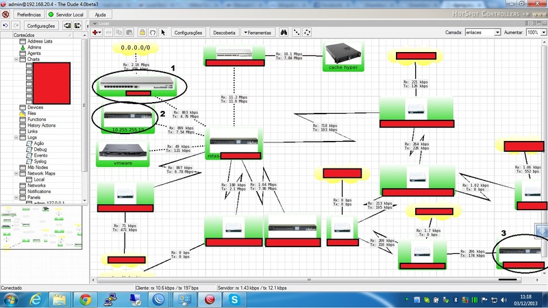

Segue estrutura da rede abaixo ..
Nome:	         balanceamento rede.jpg
Visualizações:	553
Tamanho: 	144,3 KB
Esta e a estrutura da rede ... a principio existem 2 AS Bordes Routers ( 2 balanceadores de link em pontos distintos ), router 1 e 3 .... geralmente o trafego vem pelo que tem custo menor ... o mais próximo da central .... o outro esta localizado em outra cidade, etc ...
obs : os 2 balanceadores contem 1 link dedicado + adsls ......
Estou fazendo alguns testes, e decidi colocar outro balanceador de link na central .... ai começou as duvidas ....

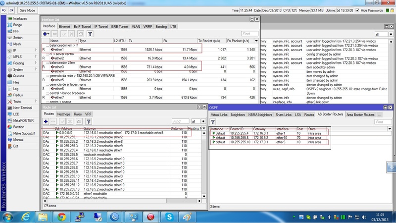

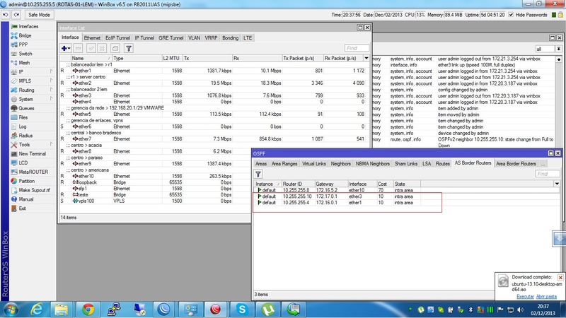

segue abaixo as imagens ...
Nome:	         balanceamento ospf.jpg
Visualizações:	399
Tamanho: 	123,9 KB
ID:      	49361Clique na imagem para uma versão maior
Nome:	         balanceamento ospf 2.jpg
Visualizações:	324
Tamanho: 	139,4 KB
Na rb 2011 que eh o meu 'concentrador de rotas', enlaces, etc .... como vocês podem ver agora tenho 3 AS Border Routers, 2 com custo 10 e 1 com custo 70 ( fica em outra cidade ) ..... Aparententemente o trafego esta sendo divido entre os 2 balanceadores, mas notei problemas com navegação e downloads ....
