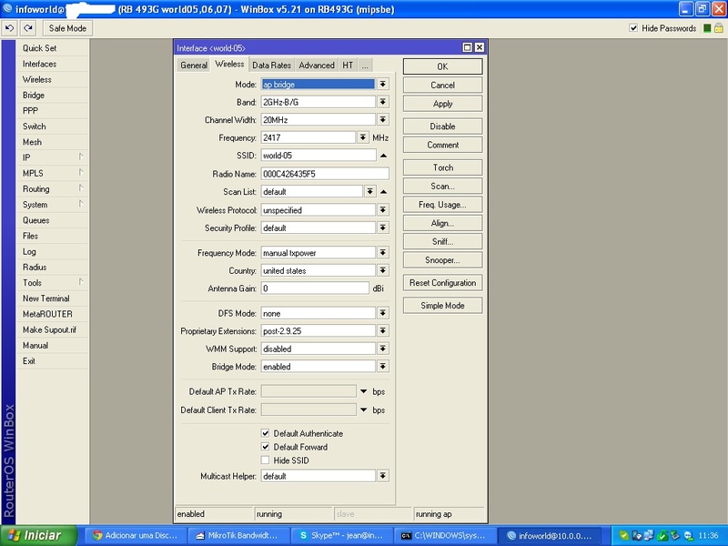

    Minha RB é a 493G
    a fonte é de 24v 10a
    painéis da hyperlink 120º 14 db
    nos clientes variam de grade+placa nano station m2 , cpe stcom
Nome:	         tst-bmp.jpg

    Padrão Re: ping alto , latência , perca - me ajudem por favor
    sem chave na rede já é um erro,qualquer um fica fuçando com sinal ruim e deixa sua rede lenta.
    coloque chave nelas,verifique um canal menos poluido,verifique se os clientes estao com sinal bom.
