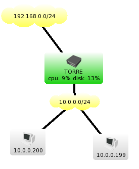

    Ola, estou com problemas. estou com uma OMNiTIK configurada para autenticar os clientes, esta tudo funcionando mas o problema seguinte. Minha rede é 192.168.0.0/24 ate a Omnitik e ela da os ips 10.0.0.0/24 para os clientes. A internet funciona perfeitamente e o resto, só não consigo conectar aos clientes pois eu estou na faixa 192 e os cliente estão na faixa 10 como configurar para eu acessar os clientes?
    Aqui esta o diagrama que fiz do The Dude para demonstrar melhor.

    Vc deva estar conectado ao algum modem roteado, se for, vc deve ver se seu roteador tem como criar rotas estaticas!!

    Ola,
    Como eu poderia criar as rotas e em qual equipamento criar as toras.

    Use nat! eh bem mais simples ja que esta usando rede invalida!

    As configurações nat como eu poderia colocar para acessar a rede 10?
    Padrão Re: Problemas so conecto aos clientes direcionandos portas.
    pra usar nat somente pra rede 10.x.x.x vc coloca ele na no src adress.
    ai pra cada rede q vc quer fazer nat vc cria uma regra nova colocando a classe no src adress
