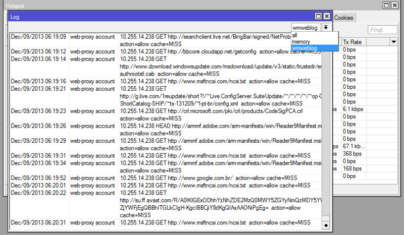

    Estou com o seguinte problema,
    surgiu meio que do nada um log de nome wmweblog no meu sistema, eu já exclui ele no shedule e no script
    mas ele continua rodando, ele tá me causando transtornos, pois gera muitos log e enche a memória da RB pois salva auto o log.
    Aleguem aí me da uma luz de como remover por completo esse log do sistema?
    segue um captura para vcs.

    Amigo você por acaso usa o webmikrotik?
    Se por acaso usar vai no painel administrativo>controle de Rede>Editar Mikrotik e desative a opção ativar Script Weblog dai manda executar comando no Mikrotik.
    se quiser desativar direto no MIkrotik vai em script e desmarque o script do weblog vai também em system>logging e exclua tambem a regra do weblog.
