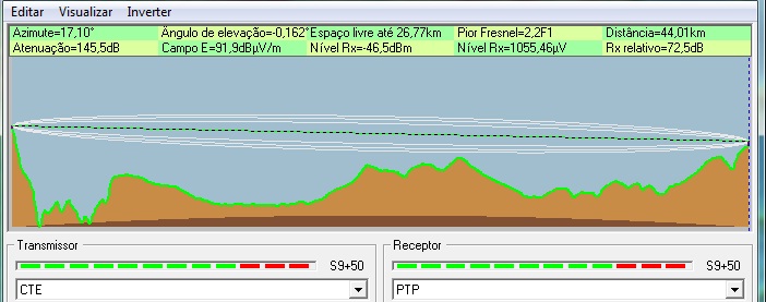

    Padrão Equipamentos utilizar a um enlace de 45km segue fotos
Nome:	         45 km.jpg
Visualizações:	221
Tamanho: 	66,8 KB
ID:      	48504Clique na imagem para uma versão maior

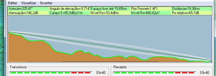

Nome:	         20 km.jpg
Visualizações:	186
Tamanho: 	61,4 KB
ID:      	48505Clique na imagem para uma versão maior

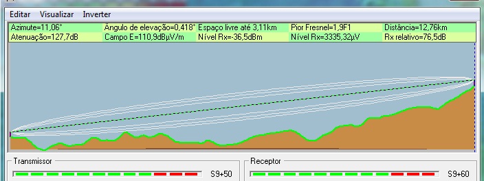

Nome:	         12 km.jpg
Visualizações:	182
Tamanho: 	64,4 KB
ID:      	48506Clique na imagem para uma versão maior

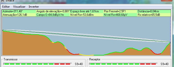

Nome:	         8 km km.jpg
Visualizações:	230
Tamanho: 	59,5 KB
    Quais equipamentos utilizar (tipo de antena, radio, cartão, mikrotik) para um enlace para passar uns 40 mega de link
    Link >> 45km >> PTP >> 20km >> PROVEDOR?
    Provedor >> 12km >>PTP >> 8km >> Clientes?
    e por fim os peineis usar superpop da computech ou painéis da oiw de 17 dbi com rb433ah com quais cartoes para 2.4ghz

    Padrão Re: Equipamentos utilizar a esse enlace?
    Boa Noite Amigo:
    coloca antenas Dish 34 ubnt com Apc5m Intelbras que vai ficar legal e com mais facilidade para implantação
    cartão da muito trabalho a caixa tem que ta proximo a antena no meu ver são muitas dificuldades
    esse radio passa essa banda tranquilo o que eu acho meio ruim dele é a Latencia na Rede nos
    atualizamos eles com firmware do fabricante deliberant e colocou fonte de 24volts 1 Amp ficou Legal
    Citação Postado originalmente por araxa Ver Post
    Boa Noite Amigo:
    problema que vou ter que usar placa solar na repetidora
    Boa Tarde Amigo
    Não tem problema não ele trabalha em 12 volts
    mais da uma pesquizada ai com a galera que entende bem do assunto
    nos fechamos 69 Km com eles passava 65 MB, o ping era 4/ms
    Boa tarde galera, para o ptp de 45km pode utilizar XWave 5834DPR da computech + rocket m5 ou rb911G, e p/ os ptps de 20km e 8 km vai de dish 30dbi + rocket, se preferir por um radio um pouco mais "barrudo" rocket titanium, nestes enlaces sempre procuro utilizar radome shield.
    Se mais alguem tiver alguma opiniao..... aberto p/ posts.
    Abracos.
    fechei os enlace longos passando 50m tcp com oiw de 34dbi e de 30dbi com rb433+r52hn
    agora ñ estou querendo gastar muito no ptp de 8km o que utilizarei?
    8 KM com visada direta? Acho que um NanoBridge 25 DBi ou mesmo um Airgrid dê conta!
    pra link dedicado ñ acho uma boa ideia vcs ja tem teste com ele?
    e a visada e essa ai de cima com 8km
    Ola amigo, eu Utilizaria para 40km dish de 34 com Rocket.
    Para 20 km Nanobridge de 25
    Para 8Km nanobridge de 22
    Quanta banda vc vai kerer passar?? UBNT é rapido e facil... nao precisa fazer cabso, pigtail, cx hermetica... nao tem risco de perda de sinal..
    Atenciosamente..
    posta aew os resultados
