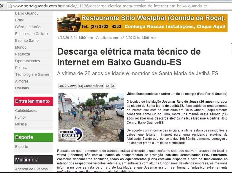

    Saudações amigos,
    Hoje aconteceu algo trágico em minha cidade. Um funcionário de um provedor concorrente meu, morreu hoje aqui ELETROCUTADO ao subir em um poste para fazer a ativação de um cliente. Estava chovendo, e ao tocar na abraçadeira de fixação do transformador do poste ele tomou uma descarga de 11500 volts e morreu instantaneamente, ficando pendurado pelo cinto de segurança.
    Não sei se posso postar essas fotos aqui, cabe aos moderadores me autorizarem, mas seria muito importante divulgar esse tipo de acidente de trabalho, pois isso pode acontecer com nossas equipes e todo cuidado é pouco.

Nome:	         noticia.jpg
Visualizações:	939
Tamanho: 	216,3 KB

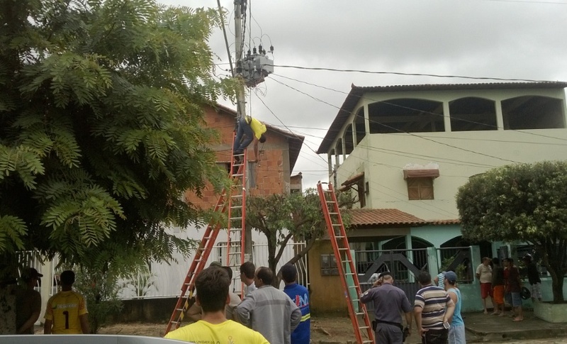

    Padrão Re: Cuidados a Serem tomados em REDES CABEADAS
Nome:	         1476297_273123622839636_10252243_n.jpg
Visualizações:	3419
Tamanho: 	182,3 KB
ID:      	49491Essa Imagem tava em um perfil do facebook de baixo guandu hoje pela tarde.

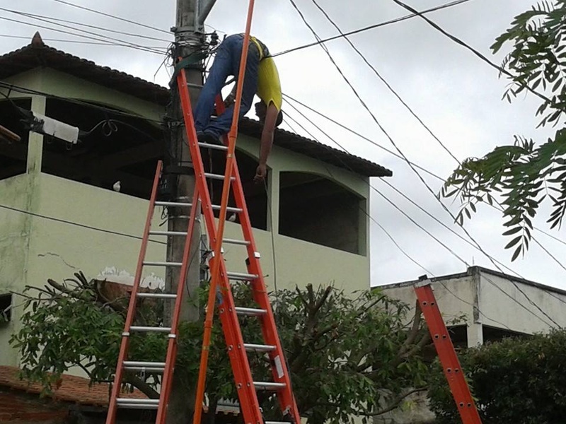

    Observem na foto:
Nome:	         001.jpg
Visualizações:	1500
Tamanho: 	161,5 KB
    Dando manutenção em equipamento em poste com transformador:
    ERRO>>
    NÃO RECOMENDADO COLOCAR EQUIPAMENTOS EM POSTE ASSIM
    ERRO>> ESTAVA CHOVENDO NO MOMENTO DO ACIDENTE - NÃO FAÇAM ESSE TIPO DE TRABALHO COM CHUVA
    ERRO>> SEM EQUIPAMENTOS DE SEGURANÇA
    ERRO>> CABO/EQUIPAMENTO MUITO ACIMA DA PRIMEIRA OCUPAÇÃO DO POSTE
    Divulguem este post amigos, é muito importante seus funcionários verem, para não cometerem os mesmos erros.

    Já trabalhei nas rede de alta, e como mostra as fotos ele esta abaixo do transformador, com certeza deve ter sido um vazamento de corrente na cordoalha ou ate mesmo na fiação de iluminação do poste que e muito comum esta sem isolação, Observando 3 epis esta correto que seja o cinto de segurança escada de fibra e uma bota, acredito que as luvas de alta que seja a de borracha junto com a de raspa não e indicada para quem trabalha na parte sem ser elétrica do poste. realmente pode ter sido uma falha na segurança do poste ou falha humana, fatalidade, meus pêsames a família.
    Antes tudo serve de exemplo para empresas ou pessoas que queira se aventurar nesse ramo tomem a medidas de segurança minima para seus funcionários, aqui já vi empresa fazerem barbaridade pior.

    Ele estava sem luva, botina comum, sem capacete, e todo molhado pela chuva! Foi um vazamento de alta tensão, quando ele tocou na base da luminaria, ocorreu um centelhamento, e deu nisso ai!
