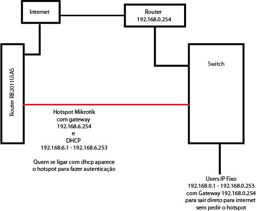

    Desculpem lá a confusão, postei um desenho da rede, o que pretendo é eliminar o router 192.168.0.254, e colocar os clientes ip fixo a aceder ao mikrotik mas com outra gateway (192.168.0.254) sem pedir a autenticação do hotspot.

    certo,
    entao, eu nao entendi o objetivo de passar um link direto no swith, masssss tudo bem, de qualquer forma a minha sugestao é que fosse inserido os dois links na RB, nao entendi o porque mas pode continuar como está so que sendo gerenciado pela RB, mmmaaassss fala pra nos ai o porque que tens o hotspot e porque tens aquela outra rede com ips statico?
    Padrão Re: É possivel ter dois gateways na mesma porta
    Os ips estáticos são para os computadores dos usuários da empresa, o hotspot foi criado para fazer a autenticação para utilizadores registados para a rede wireless que no total tenho 5 routers wireless a utilizar este sistema.
    A minha questão é se á maneira de no mesmo link do RB criar uma gateway para fazer o que o router 192.168.0.254 faz, ou se tenho de configurar uma nova porta no RB para conseguir fazer isto. Pensei nesta solução para eliminar o router 192.168.0.254 pelo qual penso não ser necessário ter dois router a dar internet para a mesma rede, visto ter o router mikrotik onde se calhar consigo gerenciar isto de forma separada.

    agora ja facilita o entendimento, entao, sendo so isto é so add mais um ip pode ser ate na mesma interface que sai o hotspot e configurar o mascaremento no nat assim ficando este range de ip que voce quer sem passar pelo dhcp e saindo somente via ip statico,
    mas se tes dois link ai, faz um balanceamento, assim teras maior performance na sua rede e um fail over pras duas redes
