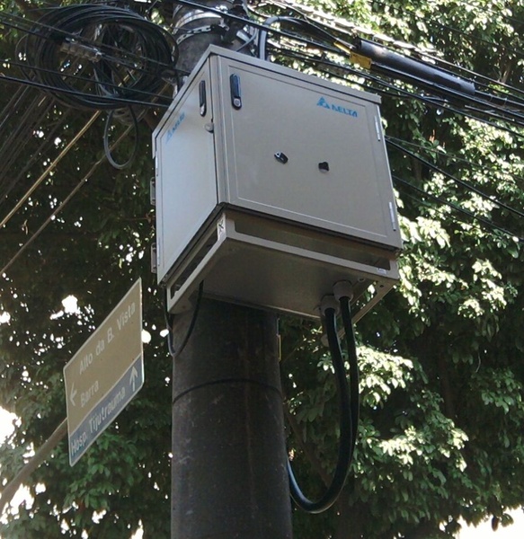

    Na verdade estou me referindo as MINIDSLAM prq dependendo o tamanho da rede vão ser várias!!!
Nome:	         32XIX.jpg
Visualizações:	1286
Tamanho: 	152,8 KB
    Tempos atrás não conseguimos aprovação do projeto para fixação das caixas e nenhum tipo de negociação, simplesmente tivemos uma enorme notificação com um NÃO... Ah detalhe vai ter de fazer o anel ou interconexão em fibra...

    Não pode mesmo. Na área da AESSUL também não é permitido. E tem fundamento. Pois numa eventual substituição de poste a companhia de energia não quer e não vai se responsabilizar em fixação de elementos nos postes, que não sejam seus. Só o fixador para a cordoalha que é obrigatório. Todo e qualquer elemento de telecom deve ficar pelo menos a 60cm do poste.
    E a saida para a residencia do cliente não pode sair da caixa direto para a casa. Este cabo tem que ficar em 90º ou seja tem que sair do cabeamento do SCM bem em frente da casa. Levando em consideração que a altura mínima do solo é 5.40m no último nível de instalação, vai acontecer que ao sair direto para a casa este cabo vai acabar ficando com uma altura perigosa ao atravessar a rua.
    Na telefonia o que vejo é o cabo telefônico que vai para o cliente ser fixado no poste e sempre numa altura superior ao próprio cabeamento da telefonia. Já questionei isso com o departamento responsável da cia de energia, mas me enrolaram.
    Então a percepção que tenho de tudo isso é que existe uma norma muito difícil de ser cumprida mas cobrada dos SCM e muita vista grossa para a telefonia.
    Por ex. nesta foto, o que vem a ser aquela caixa preta fixada no poste? Ela me parece estar ligada ao cabeamento. Seria o medidor de energia? Achei pequeno em vista dos que instalam por aqui.
