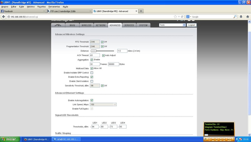

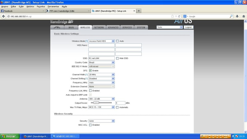

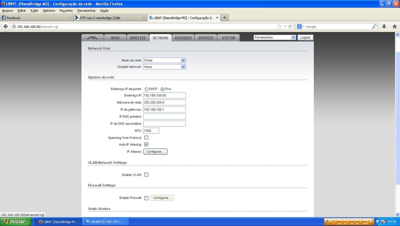

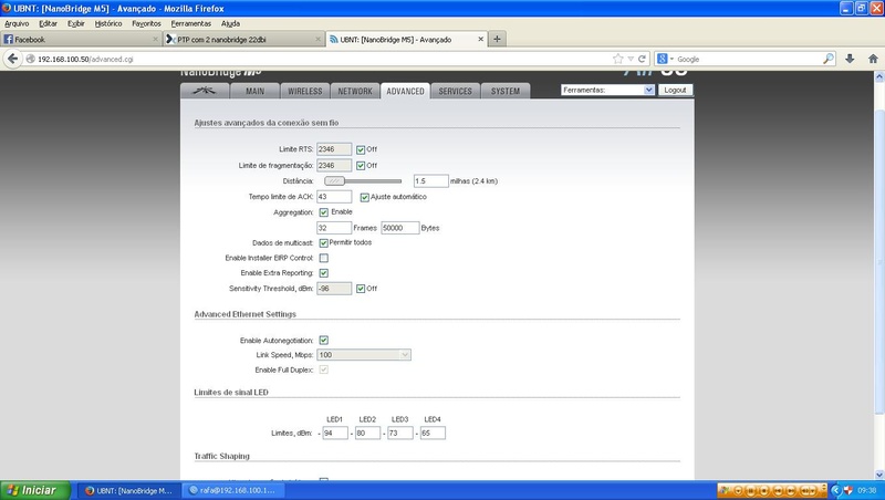

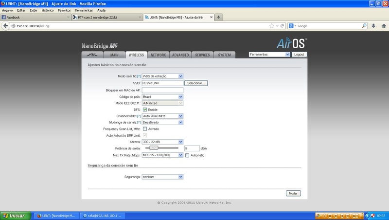

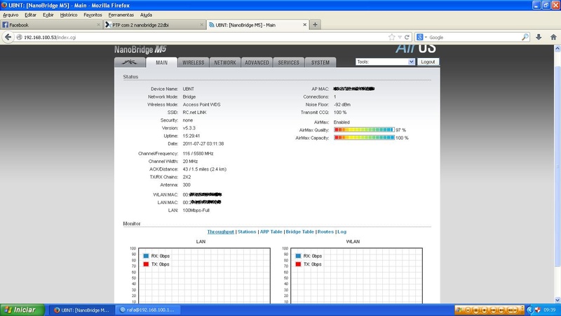

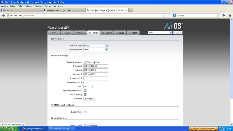

    Fiz um ptp com aproximadamente 2,5km, durante os primeiros 15 dias ficou otima, mas hoje a conexão está muito lenta, por favor me ajudem.

    Passa mais detalhes desse ptp amigo, configuração como está a visada, o sinal quanto que fechou, você realizou teste ao terminar p ver quanto de banda estava passando.

    Camarada, posta mais detalhes ai para que possamos ajudar , se de preferencia tiras alguns prints e coloca aqui para analisar.
    Padrão Re: PTP com 2 nanobridge 22dbi
    Tira print das config das bridge, pois ja fechei 6,5 km com um par de airgrid 23 e n tive problemas.

    Não vejo maiores problemas. Ping as duas nb e depois compare com um ping pra fora. Se entre as duas nb estiver com ping alto, troque de canais até achar um a contento. Olhei as primeiras imagens e está tudo ok. Vou ver o resto.

    Faça um ping na rede local e veja o tempo de resposta, e depois um ping p rede externa ai a gente vê. Pode ser o seu link. Abraço!
