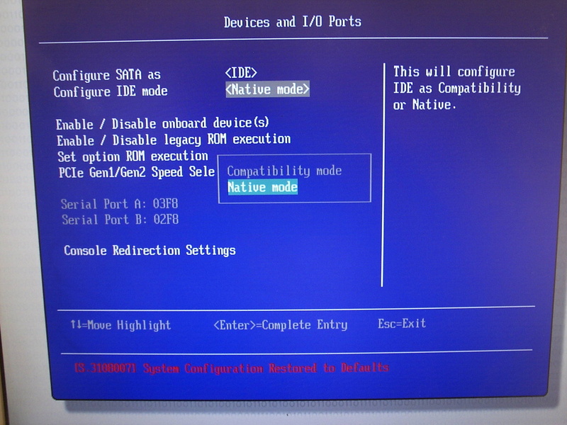

    Caro amigo, reiniciei meu servidor e entrei na setup dele com o objetivo de lembrar qual a opção que mudei, já faz muito tempo e não me lembro.
    Acho que eu mudei o seguinte:
    System Settings
    > Devices and I/O Ports
    > Configure SATA as "IDE"
    > Configure IDE Mode = "NATIVE MODE"
    Tente mudas estas duas opções, se funcionar me informe

    Obrigado amigo, mas nao funcionaram.

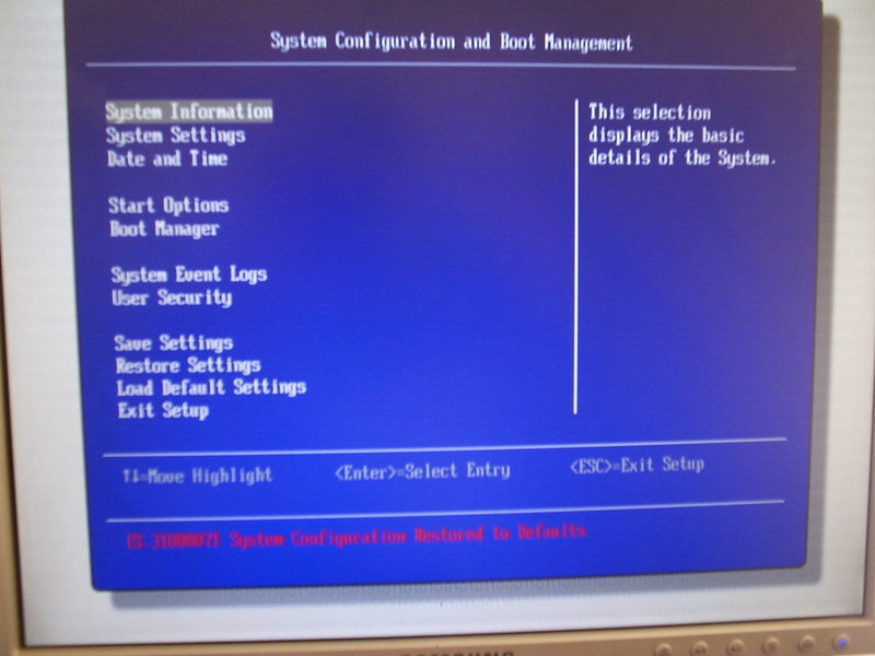

    A opção se chama Boot Mode, que fica nas opções de Storage. Normalmente fica como Secure Boot, tem que trocar pra Legacy Boot.

    Mario, ainda nao foi dessa vez; eu nao encontrei como vc descreve. Por favor, veja se é por ai que devo continuar.
    Desde já agradeço.

    Deve estar em Boot Managar a opção do Secure Boot. Qual outra opção tem além de IDE pra "Configure SATA as"?

    AHCI
    Em boot manager tem
    PRIMARY BOOT SEQUENCE
    add NEW boot (dai sim uma opção legacy boot);
    deletar opções de boot e
    para escolher a ordem do boot
    depois SECUNDARy (WOL) BOOT SEQUENCE com as mesma opções do anterior.
