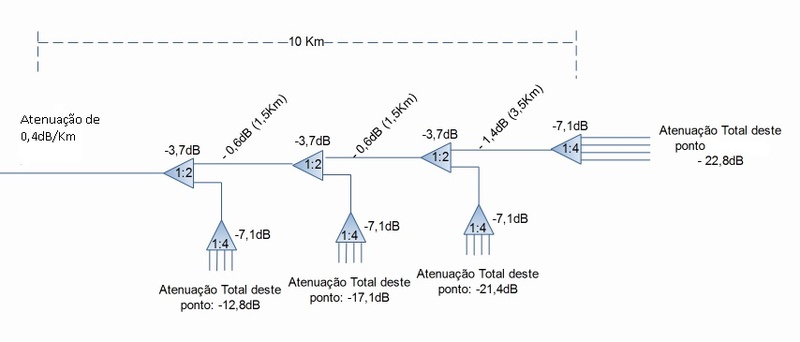

Nome:	         gpon.jpg
Visualizações:	4704
Tamanho: 	37,7 KB
    Com Splitter desbanlanceado você tem níveis de potencia diferentes nas saída e continua com a mesma fibra.
    Atente-se para o calculo das potencias.
    Podemos usar varias combinações.
    Boa Sorte Amigo.
    Padrão Re: Qundo devo usar Splitters desbalanceados? há necessidade?
    nilsondeitz
    Obrigado por contribuir para essa questão de suma importância. Gente quem mais tiver a acrescentar que tenha de preferencia botado a mão na massa implementado uma rede em ftth fique a vontade, será que grande valia. E aos que já ajudaram com suas experiencias muito obrigado.
    @teresopolis;
    Nosso colega @nilsondeitz; enviou a imagem que eu estava desenhando aqui.
    É assim mesmo que fica.
    E uso assim hoje. Tenho uma rede antiga que está diferente, tem uma esplitagem grande na saída já... mas estou mudando.
    Cada fibra tem seu valor, um dia pode faltar..

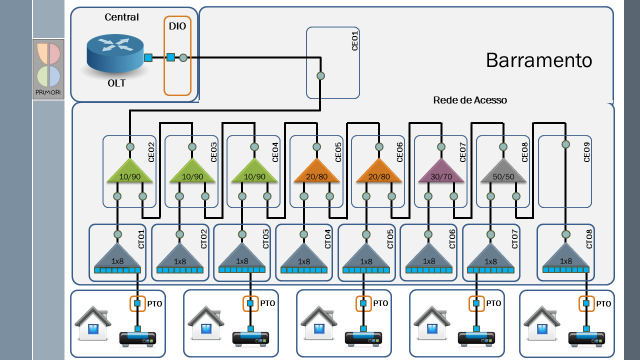

    Estou concluindo minhas pesquisas sobre FTTH usando GPON para iniciar um projeto de um condomínio horizontal, dentre as dúvidas sobre splitter desbalanceado que eu tinha, já que é difícil encontrar material referente a esse assunto, essa discussão me ajudou a compreender.
    Obrigado!
Nome:	         GPON.png
Visualizações:	5266
Tamanho: 	76,6 KB
