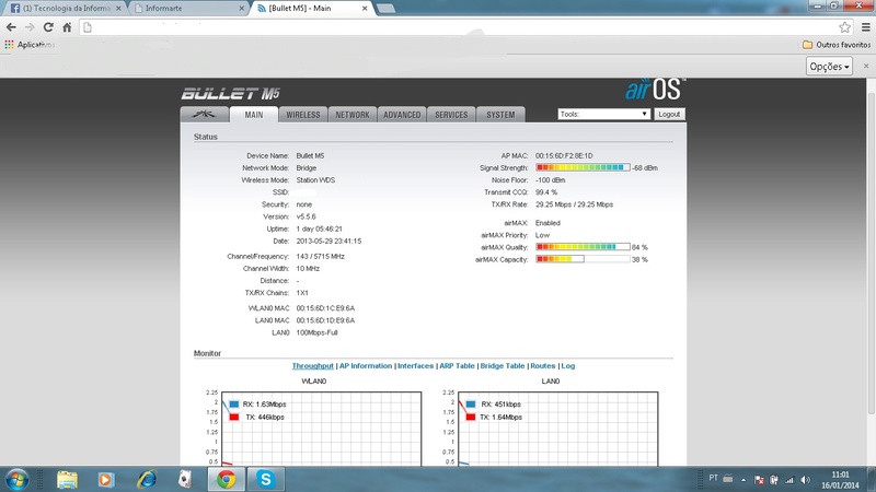

    Padrão PTP 63km Com Bullet sim FUNCIONA!
    tem gente de todo tipo, como diria o Capitão Rodrigo cambra, já vi pessoal opinando que 60 km com bullet é ilusão.
    pois não é, dependendo da banda que precisar funciona perfeitamente, na época que optei o ptp a antena mais em conta homologada era as genge e de polaridade simples (a grana estava curta no inicio), por tanto, comprei duas genge e dois bullet M5 (depois de tentar sem sucesso com Miktorik e rx5.
    ta ai o resultado, 3 anos online freznel 25% comprometido.
    eu atualmente consumo 6 mb de link, chegando a picos de 10 mb (picos em raros momentos).
    dependendo da necessidade de banda SIM e viável bullet, sé bem que hoje uma rocket e antena dupla custa praticamente mesma coisa.
    não existe verdade absoluta, o que não funcionou em um ambiente poera funcionar em outro, nada é 100% do que esta escrito, se não tentar, jamais saberá se funciona.
