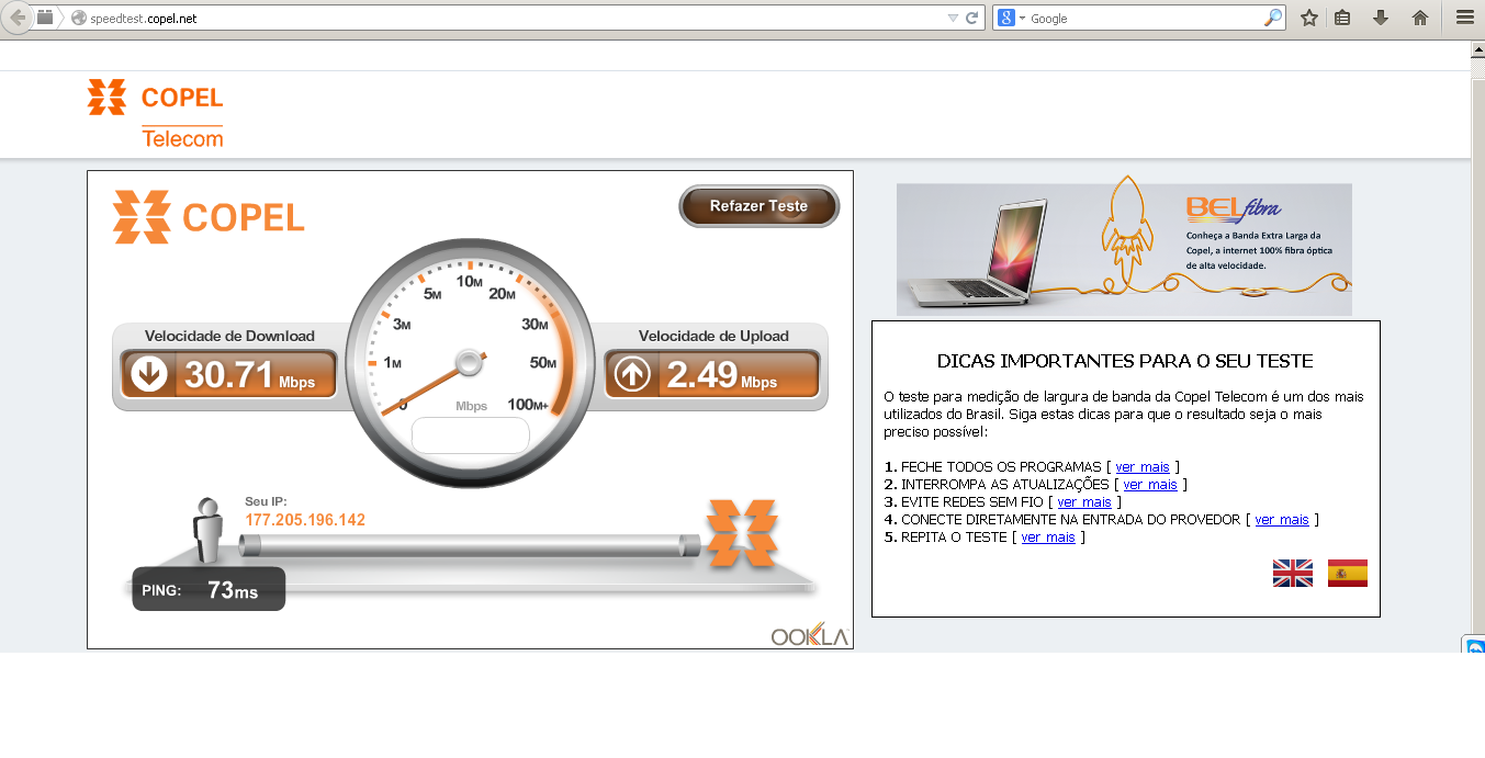

    Galera do under saudações, resultados de um trabalho feito para um cliente nosso ele nao queria gastar muito e queria passar 50mbps. DISH 30DBI "SEM RADOME" E ROCKET M5 NESTE ENLACE o cliente ficou muito Satisfeito e trabalho cumprido, fechei o enlace com 4 horas eu e mais um funcionario .
    Olha ai o que um bom trabalho de topografia combinado com boa configuraçao pode fazer .
    Cheguei hoje da cidade do cliente .

    E "logico" se eu estivesse com "2 RBS" em maos tinha feito o teste em TCP amigo mas em contra partida tenho pequenos enlaces dentro da minha cidade que dao menos em UDP do que em TCP "e posso provar isso" a realidade foi o resultado final satisfatorio, o cliente comprou 35MB GVT ADSL, no modem so chega 30MB na realidade e ele somente vai usar por agora uns 15 de trafego, trafegamos o link com um baixissimo custo para o mesmo e o resultado em TCP é este :

    O que eu quero provar aqui é que a galera "aqui no Brasil" tem tentado investir muito em equipamentos caros e o que tenho visto é que o mesmo investimento nao é feito em "topografia" como simplesmente um bom "binoculo ou luneta para começar" e as vezes vem a frustraçao de um provedor que investiu em um equipamento carissimo e nao chega a um bom resultado por motivo as vezes que ele esquece ou nao sabe que a copa de arvores pode chegar aos incriveis 40 metros ou mais e se vc nao conseguiu identificar isso no seu enlace por falta de ferramenta adequeda nao tem equipamento bom que seja que vai entregar um resultado satisfatorio, se a linha de "fresnel" por exemplo, estiver impedida ou outros fatores que podem requerer de uma boa topagrafia e alinhamento. E o que tenho mais visto é profissional aqui do Brasil dizendo : "30, 35, 40 km com antena 30 dbi~~30mbps nem tenta " eu estou mentindo?
    Amigo trabalho com RF dês de 2003 la fora hj tenho minha empresa aqui no Brasil e vejo o que falta muito para a galera que fica sofrendo ai e gastando dinherio é o conhecimento na area de RF a vezes o cara ja ganha dinheiro com RF a muito tempo e se perguntar pra ele quem foi "NiKola Tesla e Marconi" o mesmo nao sabe te responder .

    Não estou criticando seu enlace, se esta bom ou ruim. Este teste aí da copel não é valido pelo seguinte motivo. Primeiro ele testa a banda down e depois a up uma por vez.
    Teste pra valer tem que ser down e up simultâneos pra chegar bem próximo da realidade . Claro que se seu cliente for usar o link somente pra ele aí sim esta bom .

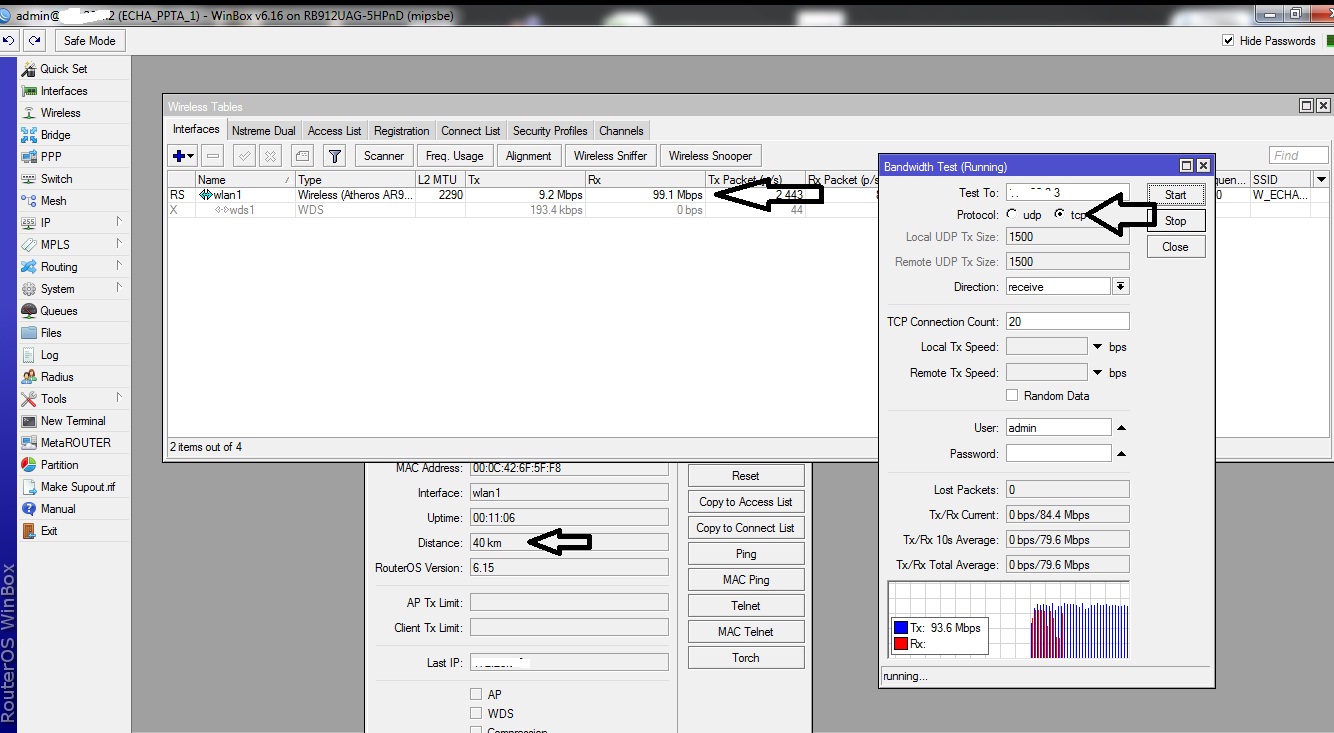

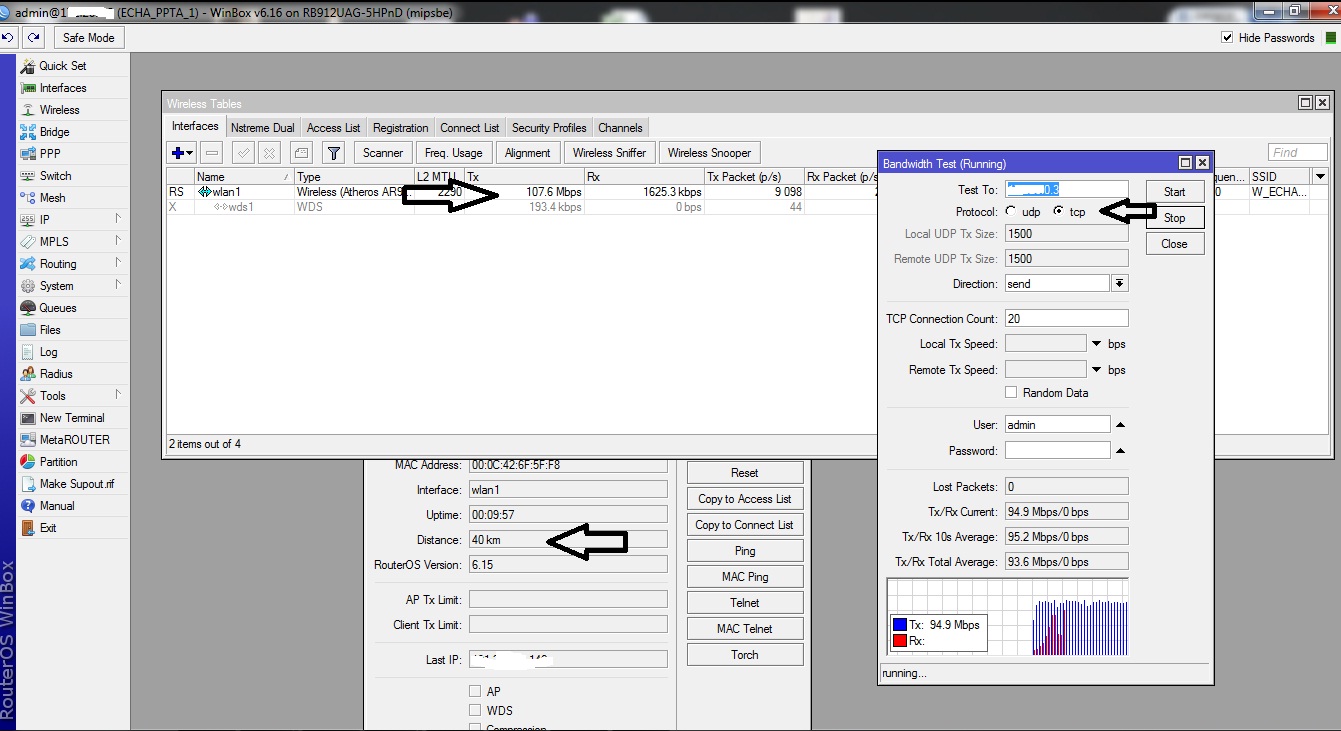

    Um dos meus maiores links tem 44km, fechei inicialmente com sinal a -51, depois de uns dias foi para -55, não sei por qual motivo, talvez a antena saiu um pouco da posição. o Resultado é até 140MB half tentando down e Up em se falando em udp. Meu rádio tem porta giga, agora se tentar testar full udp a coisa muda pra cerca de 70MB full UDP, agora se tentar tcp half vai dar cerca de 80MB, agora tcp full cai para incríveis 40MB, acho que é isso que os amigos querem mencionar, já que em um provedor simultaneamente existem dezenas de pessoas com fazendo download outros upload, o tráfego tcp é infinitamente maior que o udp, portanto o que vale mesmo na pratica é o teste tcp full.

    to usando antena de 30db aberta as dish, so tirei os rockets e coloquei 912, atravessando a cidade, modulando os MSC
    gosto de stressar ao maximo testando em tcp
    É gigante ta de parabens viu... Mesmo com mikrotik aonde se consegui uma modulaçao de MSC mais fina este resultado com dish 30 ubnt aberta "atravessando uma cidade" e chegando a 40km com 90mbps em tcp nao é pra qualquer um nao, tenho que tirar o chapéu .....
