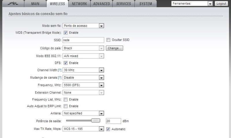

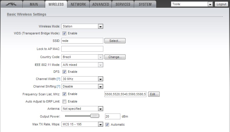

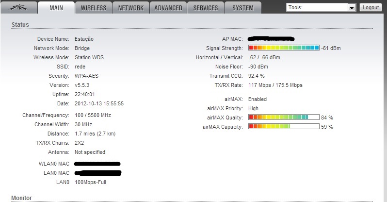

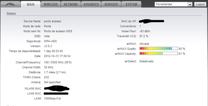

    Amigos do fórum, fechei um enlace de 2,7 km com visada limpa 100% e só estou conseguindo passar 35 MB segue as imagens!!Clique na imagem para uma versão maior

    Preciso da ajuda de vocês que são feras em enlaces. Obrigado!!

    Amigo pelo visto o produto é uma nanobridge, troque sua criptografia para WPA2-AEs,
    usa o Airview para encontrar o canal mais limpo e o selecione. No mais acredito que falte
    ajustes finos no alinhamento, o sinal era para estar pelo menos em -53, nesta distancia com tudo certo
    você consegue passar os 50mb desejados.

    Amigo troquei a criptografia mas continuou do mesmo jeito!!

    Amigo trocar só a criptografia não era a certeza de resolver o problema. Você precisa melhorar a qualidade do seu enlace, você possui um noise floor de -90 e a força do seu sinal na horizontal é de -66 e na vertical -62, isso ai não procede para a distancia do enlace. Como disse o nível de sinal esperado é de pelo menos -55, verifique o alinhamento. Diminua a largura do canal para 20mhz e refaça os testes, provavelmente conseguirá mais troughput. E como o teste está sendo efetuado?

    Ok amigos!! Eu realizo os testes da seguinte forma:
    1º troco de canal no ponto de acesso, em seguida faço o mesmo na estação.
    essa madrugada irei realizar os testes e os resultados postarei depois ok.
    obrigado pela atenção de todos.
