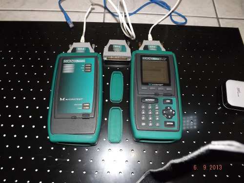

    Boa noite, pelo que entendi ele quer certificar a rede de uma forma que apresente os resultados ao seu cliente, o qual tem dúvidas sobre o desempenho da mesma.
    O equipamento que certifica uma rede cabeada é esse:
Nome:	         certificador-de-rede-cat-5-e-cat-6-5541-MLB4971888240_092013-O.jpg
Visualizações:	668
Tamanho: 	23,3 KB
    Então a pergunta dele é se existe algum equipamento que certifique uma rede wireless..
    Acredito que a única forma de você demonstrar de forma satisfatória a alguém como sua rede está em termos de capacidade é com um gerador de trafego.. Ai você gera e mostra os resultados para ele..
    Quando fechamos nosso primeiro enlace de frequência fechada o fabricante queria que utilizássemos um aparelho em cada lado do enlace e rodasse para ver o resultado e comparar com o que eles tinham no projeto..
    Mas o equipamento é bem caro.
    Se realmente existir essa necessidade, pelo menos que compense o investimento no ganho com esse cliente.

    Citação Postado originalmente por klabundee Ver Post
Visualizações:	668
Tamanho: 	23,3 KB
    Como digo esse termo rede certificada abre varias interpretações, tente ver com seu cliente exatamente a que ele ta se referindo antes de fazer qualquer investimento.
