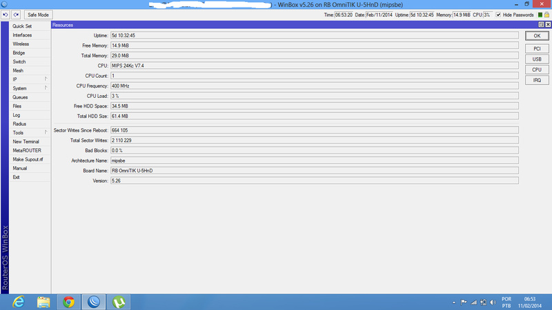

    A minha ominitik tem antena de 8 db e o processador é de 400 Mhz, não conheço esta que esta postado ai, mais a minha aqui funciona perfeitamente.
Nome:	         omni.jpg
Visualizações:	282
Tamanho: 	88,4 KB

    Tem coisa errada ai, se ela é L3, como faz AP?
    Padrão Re: O que acham da Omnitik?
    os dados apresentados são de um sxt-lite, e a foto da omnitik!
