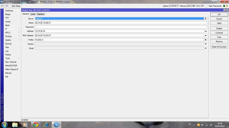

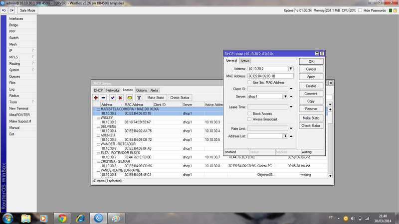

ID:      	51059 cliente que usa uma tv com um receptor que funciona através da internet, só que toda vez que ele vai assistir ele tem que fazer o login no hotspot através do notebook dele... ele já ta irritado e disse que isso é um incomodo pra ele. O que eu posso fazer pra que ele sempre fique logado o ano todo se possivel kkkkk
    boa noite amigo seu problema esta facil de resolver. e so vc colocar o seu cliente para passar por fora da tela do hotspot.
    1 - cadastre o mac do seu cliente no lugar do usuario no lugar de colocar o nome de usuario: segue foto em anexo
    2 - castre no leases: segue foto em anexo
    sou meio ruim pra explicar mas nas imagns vc ira entender qualquer coisa me add. [email protected]Clique na imagem para uma versão maior

    Padrão Re: Microtik e TV
    A sugestão do Andrio é bem mais simples. Só coloca o ip dele que está cadastrado no hotspot para ip binding e cria a queue.
    Se cadastrar autenticação automática por mac, se ele chegar com outro notebook daí não vai conseguir conectar e vai reclamar.
    Aqui usamos só cadastro no ip binding, para clientes que usam TV com CS.
