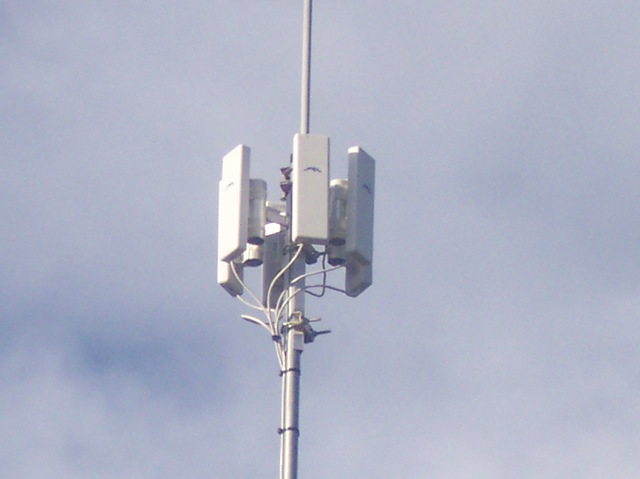

    Ja citei em outro tópio aqui no Under, mas volto a postar e a aconselhar, ja usei 2 cluster´s de Nano Station 2, desses em minha rede e funciona 100%, Tambem aconselho a clientes meus e até agora tem gostado muito! Funciona 100%, só dasta deixar um espaço lateral entre elas e distribuir canais e polarizações.
    Grande abraço a todos e bom proveito !

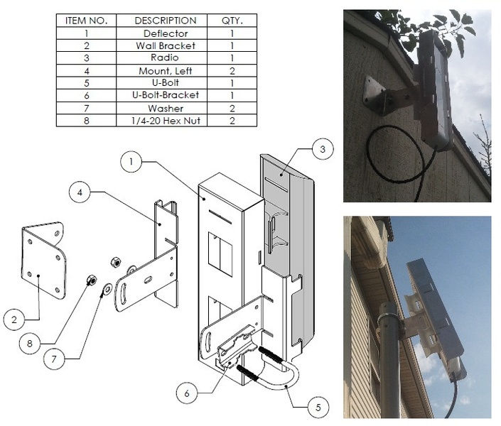

    Eu tinha idéia de fazer um cluster com Nanostation e desisti, mas agora tenho planos novamente depois de ver esses shields para nano M. Eu queria saber se esses shields vão reduzir o angulo de abertura das nanos e se com umas 4 ou 5 nanos M consigo cobrir 360 graus pra até 1km?

    Na situação atual, com 4 até vai, pois os Nanos são danados no respeito aos 60º do datasheet. Eles emitem para todo lado. Logicamente que para a retaguarda é menor a irradiação, mas existe. Assim, para clientes próximos é quase como que fosse uma omni.
    Se a proposta destes escudos for para isolar os lóbulos posteriores e dar mais direcionalidade , então na prática, 4 já não dará a cobertura desejada. Vai precisar ter mais Nanos para fechar os 360º
    Está faltando mais informações sobre diagrama após a aplicação do escudo.
