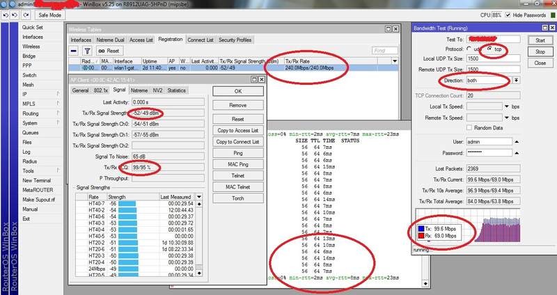

    Padrão Re: Rádio para PPS alto
    Tenho varios enlaces aqui um deles, (segue a tela) eu usei RB912 + Dish de 30db.
    Resultado:
    Citação Postado originalmente por nalvo Ver Post
    Olá, nalvo.
    Qual a média de throughput e PPS nesse seu enlace?
    Abraços.
