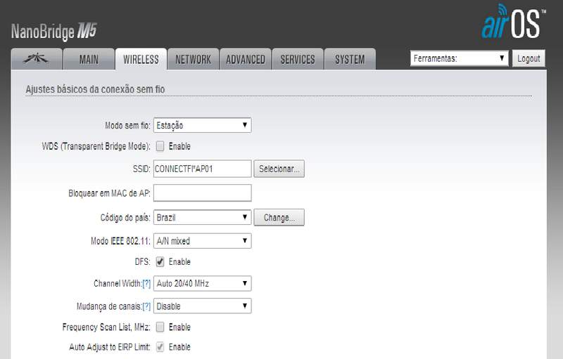

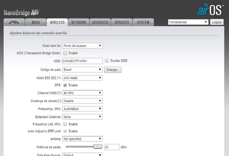

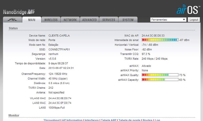

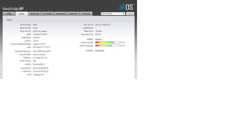

    Bom dia, estou com problema em em enlace usando nanobridge m5, não consigo bloquear os clientes pelo mac na rb 750, pois em todos os clientes conectados fica é o mac da antena que recebe o sinal.
    Grato pela ajuda.

    So ativar o wds no enlace!!

    Como o amigo disse só ativar o wds, e outra coisa quanto vc passa de banda no enlace, ou quanto vc precisa passar? pois dependendo pode diminuir o mhz para 20, te daria um melhor desempenho.
