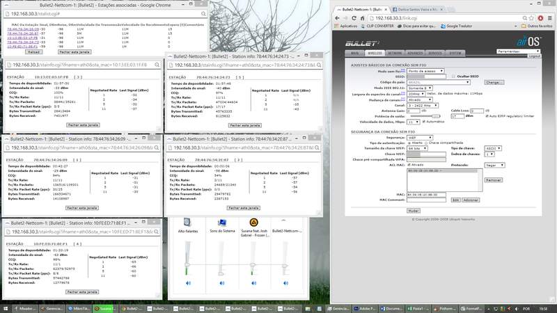

    Bom dia, Boa Tarde e Boa noite, caros colegas, bom meu CCQ Oscila um pouco e o Sinal tbm, avaliem as imagens. Se há erro de configuração, tbm já estou providenciando realinhamento, aumentar altura das instalações cliente. Daqui pra frente a diretiva será Visada sempre, Zona de Fresnel o máximo possível !

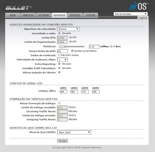

    A foto da configuração ficou muito pequena não deu para entender

    Essa configuração esta certa , precisaria ver a configuração da aba wireless

    Rrssrs Desculpe amigo, aqui segue o link certo : http://1drv.ms/1cc0ht2

    17dBm de potencia de saída tá meio baixo pro meu gosto, se tiver omni ou antena de VSWR ruim isso cria oscilação no troughput mesmo.
    Eu colocaria uns 19dBm se a antena for comum.
    (Se for omni não sei, nunca consegui nada satisfatorio com elas)
    Mas se for uma antena Basestation ou L-com de ganho de uns 17dB pra cima, essa potencia seria suficiente pra ter estabilidade.
    Falo da potencia porque essa estação que está com CCQ ruim pode estar recebendo sinal baixo, ou tendo ruído por conta de vizinhança, cabo proximo a lampada fluorescente, ou fonte com ripple, ou seja, o problema pode estar no cliente, e cliente com conexão ruim afeta todos conectados na mesma antena/roteador.

    Amigo primeiramente vc precisa passar quantos cliente esta na omni e qual distancia do mais próximo e o mais longe , ai da para tentar te ajudar

    Bom, nesse bullet uso uma Setorial Aquário 14dbi 90°, a quantidade de clientes nela em horário de pico é 7 e em média 4
    Aqui está a imagem do sinal dos clientes, ccq, dbm etc http://1drv.ms/1cc0ht2

    Amigo eu reparei que vc têm clientes com -30dbm , se for cliente próximo da antena , o problema seu é esse excesso de potencia muito próximo a seu pop , troque a antena por uma de menor ganho e diminua a potencia do ap do cliente isso deve estabilizar seu sinal tenta manter os cliente em uma media de -45 a -63dbm até -70dbm é aceitável + do que isso é sinal ruim
    Qualquer duvida estou a disposição

    Exato amigo, tem clientes na mesma Rua da Torre, alguns são AINDA anteninhas setoriais usb da aquário, e outros CPE da Oiw (aqui chamo-as de bico de pato rsrsrs) onde exatamente posso diminuir a potência dela ? Em um menu do firmware dela tem potência de saída RF, com certeza seria isso, não é?

    Amigo tenta primeiramente fazer pelo firmware , coloque na menor potencia que o firmware disponibilizar e ve se melhora , caso não resolva essa setorial usb da aquário que vc disse é as antenas de grade de 25dbi né , instale o firmware da aquário no pc e verifica se tem como ajustar a potencia , se não tiver só trocando por um equipamento de menor ganho. Para vc ter uma rede estável eu costumo fazer o seguinte
    Clientes a 50m a 500m stx 2.4 ou cpe tplink clientes a 500m a 1km bulltet m2 100mw com uma antena de
    grade 17dbi de 1 km a 3km airgrid de 23 dbi.
    Quanto mais perto da torre menor tem que ser o ganho da antena
