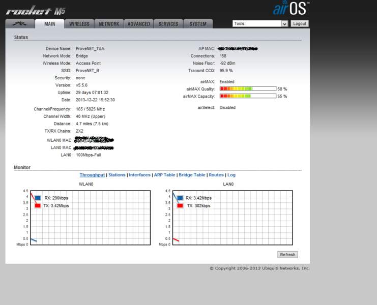

    oke me diz sobre esses...peguei no forum da ubnt
Nome:	         PROVENET.jpg
Visualizações:	361
Tamanho: 	35,0 KB

    Padrão Re: Qual máximo de clientes associados em um rocket M5 usando criptografia WPA-TKIP ?
    Citação Postado originalmente por grande999 Ver Post
Nome:	         PROVENET.jpg
Visualizações:	361
Tamanho: 	35,0 KB
    dificil acreditar eim.....num tenho esta coragem
Nome:	         PROVENET.jpg
Visualizações:	361
Tamanho: 	35,0 KB
    Security: none
    Toda a parte de liberação da rede fica por conta do router a qual o equipamento está conectado. É o que faço aqui. Não tenho tantos assim rsrs, mais já cheguei a ter mais de 90.
    E tem mais, pode até ter essa quantidade de cliente mas olhem o que ta passando no gráfico, não tem nem 5Mb de tráfego.
    Aí fica fácil, quero ver vendendo 1, 3 ,5 mega aos clientes se vai aguentar.
    Mais então, eu vendo 1, 2, 3 e 5M nessas redes, soh que raramente o tráfego chega a 8M em uma rede. Já pensou se cada cliente que eu vendesse 5M usasse direto 5M, eu ia ter que ter um link quase tão grande quanto o da Oi rsrs.
    Mais enfim, a pergunta inicial do tópico depende de uma série de fatores, qualidade de sinal dos clientes, tráfego total da rede, interferências, e processamento do equipamento.
    O que acho pior ainda daquele screenshot com 158 cliente é que o CCQ do AP tá em 95% e o AMQ e AMC tá praticamente na metade, bem ruim! A capacidade do rádio tá bem prejudicada, muitas retransmissões acontecendo, deve tá muito ruim a qualidade geral do serviço, não deve passar mais do que uns 10 megabits com varios clientes puxando..
