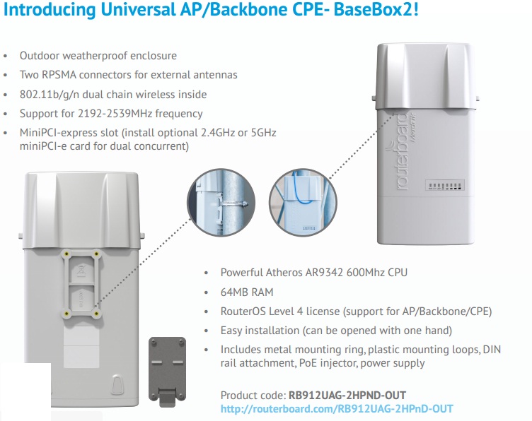

    Bom dia amigo tudo bom?
    Verifique abaixo a imagem da mikrotik de aplicação de instalação

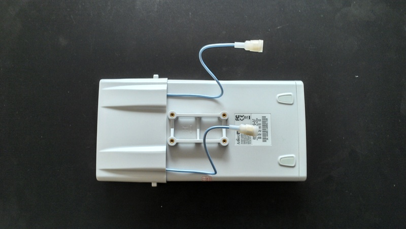

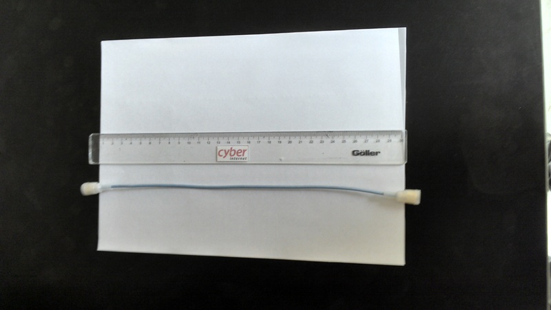

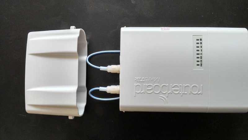

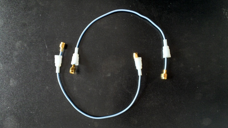

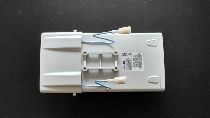

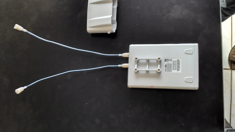

    Aos amigos que estão com dúvida quanto a tampa e qual cabo usar para ligar a RB912 nas rocket dish segue o cabo e fotos de como vai ficar.
    UBIQUITI PIGTAIL PARA ROCKET - 5G30 - 5G34 SMA/SMA 30CM
    http://www.flytec.com.py/?inc=view&p...SMA/SMA%2030CM
    Cabos de ótima qualidade e resistência, a durabilidade só o tempo dirá !!
    Segue fotos:

    Espero ter ajudado !!

    Mesmo assim gente o projeto foi feito nas coxas a vir comigo, que isso não é algo que se faça.
    Poderia ser bem melhor

    Tem também...
    http://download2.mikrotik.com/news_54_fin.pdf [PÁGINA 3]
    Mas não encontrei pra venda !!
