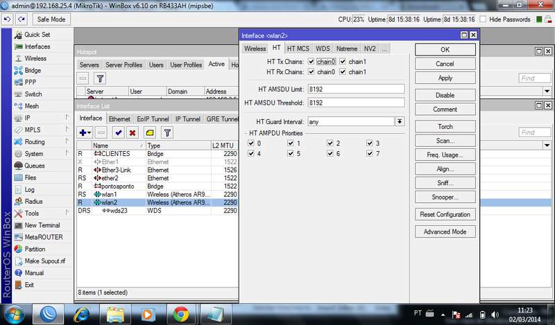

    esta desta forma e passando em media 15 megas half Clique na imagem para uma versão maior

    nos dois enlaces ta da mesma forma
    - - - Atualizado - - -
    na aba HT MCS ta desativado 0,1,2,8,e 9

    qual o sinal em wireless registration
