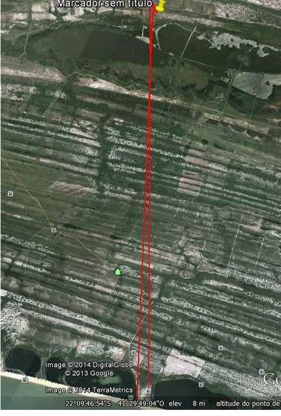

    ola amigos tenho duas cpe parada aqui em casa,um amigo quer internet onde ele mora, em uma praia em 10km de minha residencia ate a casa dele, passa no maximo 10mb, alguem ja usou ??Clique na imagem para uma versão maior

    Se passo isso com as Tp-link nessa distância é só levar a mão para o céu e agradecer amigo
    Padrão Re: Enlance 10km com 2 CPE TP LINK TW5210g
    lembrando aos amigos do forum que a area é limpa da minha casa ate a casa dele, sem mato alto e sem arvores no caminho ...

    Amigo se está passando isso tudo, ta excelente, se quiser melhorar coloca elas em antena de grade.
    To começando a acreditar em milagres.
    Milagres realmente existem. 10 km com TP LINK
    Galera eu não falei que estar funcionando, apenas perguntei se alguem testou, pois queria botar em teste CPE TP LINK com antena externa de grade 25 dbi...
    Conselho amigo, nem colocar. Vai de airgrid m5 23 dbi ou nanobridge 22 dbi, com nanostation até fecha tbem ou com sxt. Solução mais barata e acessivel vai de airgrid m5 23 dbi.
