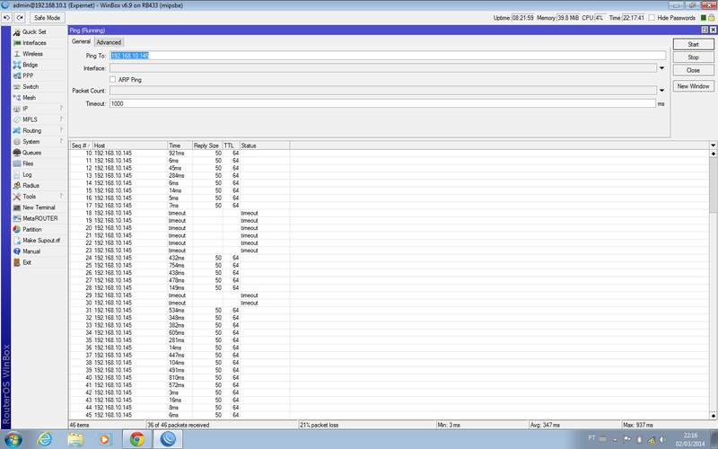

    Padrão RB433 + RX2 pior que Aprouter sera?O que fazer
    Boa noite amigos, obrigado por lerem esse tópico.E a primeira vez que posto aqui e gostaria da ajuda de vocês pois já não sei mais
    o que fazer. Já estou a mais de 20 dias lendo e relendo as dicas aqui e ainda não achei a solução do meu problema.

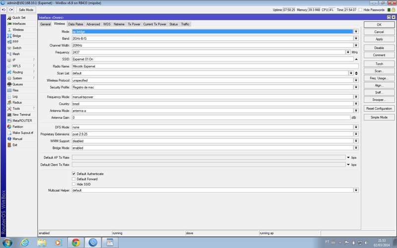

    Tanto que já desistir de ter a RB 433 e o cartão XR2. Segue meu BO. Tinha um ap router com 20 clientes em uma onmini 12 dbi
    da aquário. Link de 5 mb e planos de 300 e 600k, clientes tudo com visada, exceto 3 ou 4.Quando troquei pra uma rb 433 e dois painéis oiw 14 dbi 90 graus, horizontal, 2 cartões XR2 .Ai começou meus problemas, ping altos, lentidão na navegação. Ja troquei os pigtal e retirei o painel e coloquei a mesma onmini que usava no aprouter e o sinal ficou pior, pinga hora 1ms,2ms,10ms,799ms e por ai vai.
    O sinal dos clientes estão em 90 %, ate os clientes a 300 mt com 100% de visada nao da pra navegar,antes no aprouter tava de boa ja to querendo descer a rb 433 e voltar o aprouter.Se alguem tiver alguma dica.Uso o canal menos usado, a antena ta em 20 dbi e o mastro da torre em 12 a 15 metros de altura.Obrigado a todos

    postei as fotos

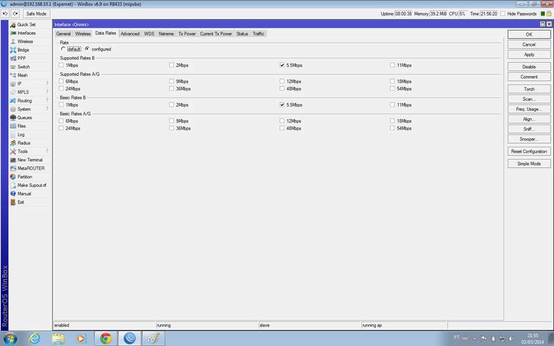

    O Arthur ja achou uns do erros amigos, sentando errado o data rates não a bridge criada correta assim por diante

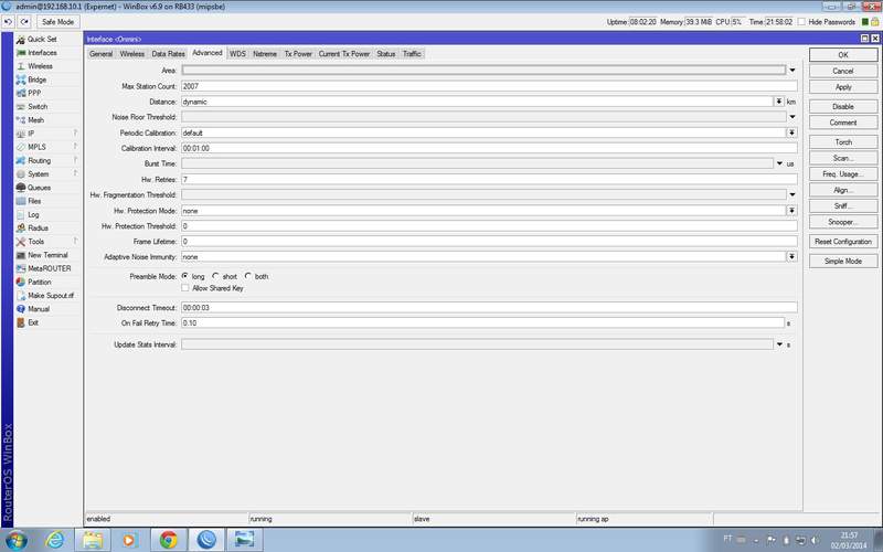

    Não é polarização ou alinhamento... pois o sinal está muito bom e o CCQ também...
    Você setou em B/G o cartão.... certo....mas porque deixou só em 5mbps o data rates? deixa em default para começar os ajustes. Depois vendo como fica o desempenho geral você pode excluir os data rates mais baixos.
    Na foto 4 eu marcaria o Default Forward... e no wireless protocol coloca 802.11 onde está como inespecificado.
    Padrão Re: RB433 + RX2 pior que Aprouter sera?O que fazer
    Por que você setou só 5MB?
    Você usa equipamentos em modo B na rede, ou somente G?
    Amigo eu tenho clientes em ambos B e G, na configuração dos que tem a opção eu deixo so em B enas outras B/G

    Eu setei em 5 pois meu link máximo é 5mb dos clientes 600kb, então ninguém vai pedir 5mb, certo?

    Ja vi amigo que você ta bem perdido com mikrotik, não tem nada haver uma coisa com outra.
    controle de banda é uma coisa e setar configurações de Wireless é outra

    Você errou feio ao marcar apenas 5.5MB na config do minipci assim seu tráfego na rede wireless real não vai passar de 2MB, dessa forma vai ter percas de pacote e ping nas nuvens.
    Se queres controlar a velocidade do cliente deverá ler um pouco sobre Queues que é o controle de banda do mikrotik.
    isso mesmo. Setar nos data rates maiores sempre.
    o que ele está confundindo é o 5.5 mbps do data rates com os 5mega do link dele. São coisas diferentes

    riNesse caso entao teria que setar em quantos mb?Sobre controle de banda ja havia feito os profile e tava funcionando blz, so a navegação hora tava boa , hora nao abria nada.E o maldito ping que fica toda hora na casa dos 900, 700 e companhia..Vou remarcar o data rate e ver o que acontece.Por que essa rb nao tem uma configuraçao defaut para pessoas como eu.O aprouter foi so alegria, é ligar e pendurar..ping nele 2,1,3 da gosto de ver.

    O controle banda eu conseguir fazer o profile blz, o problema é navegação hiper lenta, hora nem conecta no hotspot e ping na casa dos 700,1200,2500 e por ai vai

    Amigo como assim a bridge nao ta correta, poderia dar uma dica.Nesse caso eu crie uma e incluir todas as portas para autenticar com o hotspot, inclusive a Lan.Sera que criar pppoe seria melhor pra mim?

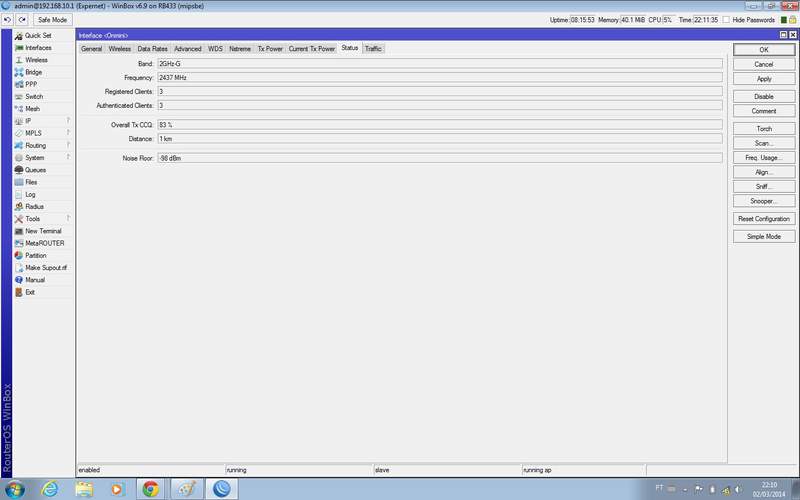

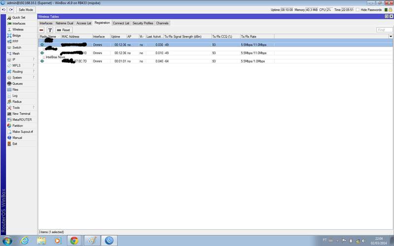

    Amigo fiz as modificações ditas pelo pessoal, data rate, etc, agora qual seria o sinal noise floor aceitável para o cartão? e o CCQ dos clientes e no cartão seria de quantos?comprei um Groover pra ajudar porem nao sabia que tinha que ter liceça 4 pra trabalhar como Ap, como faço pra ele jogar o sinal e autenticar e fazer controle de banda pela RB 433 e nao precisar por outra licença, minha RB 433 e nivel 4
