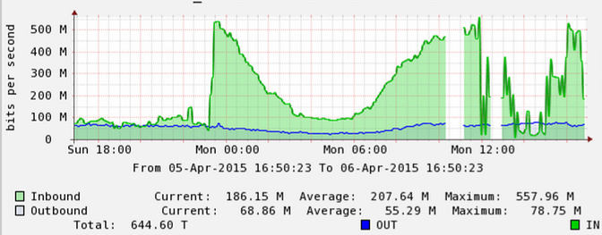

    Olá pessoal. Estou com um problema no cacti que é o seguinte: Numa determinada interface que eu monitoro nele ela passa mais de 700M de trafego, porem o cacti só contabiliza até 550M. Além de 550M ele não traz a amostragem e enquanto o link trafega além de 550M fica baixa a amostragem. Poderiam me ajudar?
    Grato

    rPr0x, tentei colocar em 64-bit porém não adiantou, mas valeu mesmo assim. O gráfico chega a 550M de transferência mas acima disto o gráfico cai a menos de 100M, mas o link real continua acima dos 600M. A foto do gráfico abaixo foi tirada a pouco. Alguma outra opção ?

    Padrão Re: Problema na amostragem acima de 550M - CACTI
    Entra no dispositivo e seleciona SNMP Version 2. Depois disso gera o gráfico em 64-bit.
    rPr0x, fiz ontem e deixei rodando. Deu certo, olha ai:
    Anexo 58349
    Muito obrigado rPr0x! Valeu /!!!
