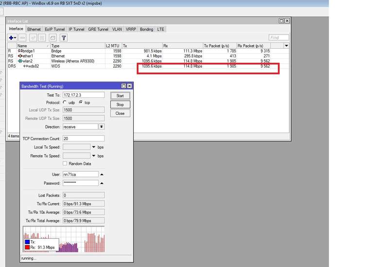

    Amigo, esse papo de interferência é relativo. use o bom censo e utilize somente a potência necessária. Ou seja, radio bem dimensionado para o troghput necessário, com visada 1000% e fresnel 2000%. Com isso pode usar SXT mesmo com baixa potencia e terá um excelente data rate. Segue print de um enlace de 850 metros.
Nome:	         sxt enlace.jpg
Visualizações:	124
Tamanho: 	34,5 KB
