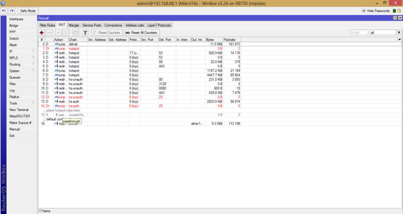

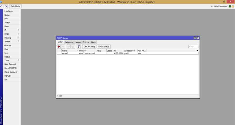

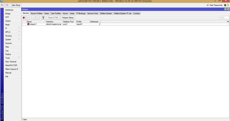

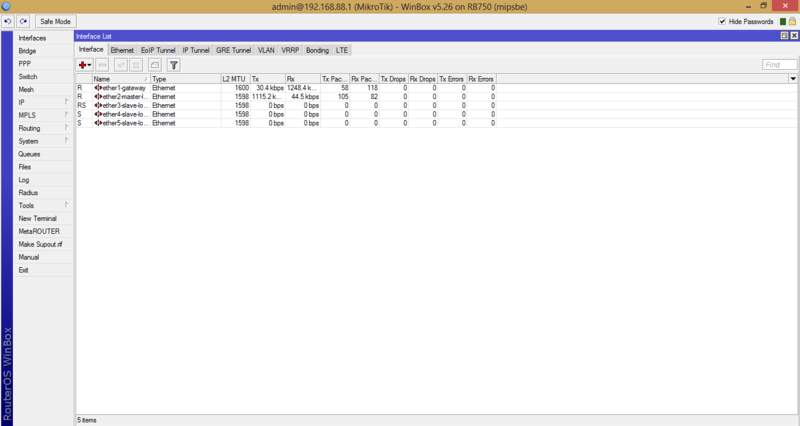

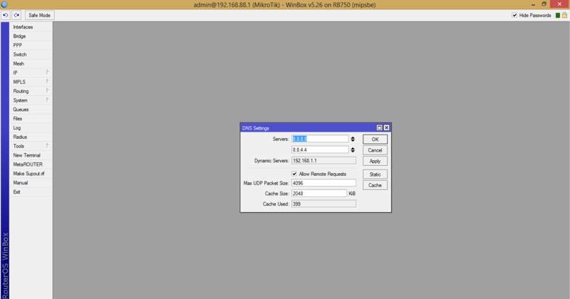

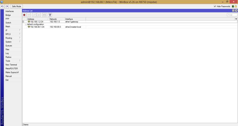

    Padrão Re: Ajuda dhcp
    segue algumas telas de configuração de minha rb
    Amigo, você utiliza hotspot? passe mais detalhes. você utiliza a configuração padrão do mikrotik?
    sim utilizo a configuração padrão do mikrotik e do modem velox utilizo hotspot também ou seja deixa eu lhe passar mais detalhes:
    tenho uma velox de 10 mb e o cabo de rede do modem velox e conectado na porta 01 do meu microtik e a porta do 03 é conectado o cabo de rede que vem do bullet m2 hp junto com a omni de 12dbi que fica na torre de 12mts no ponto mais alto da cidade...

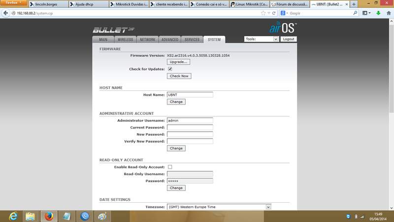

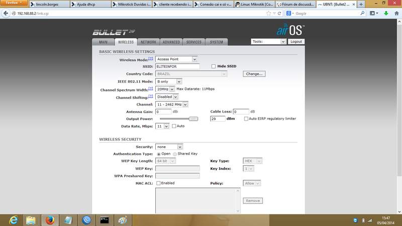

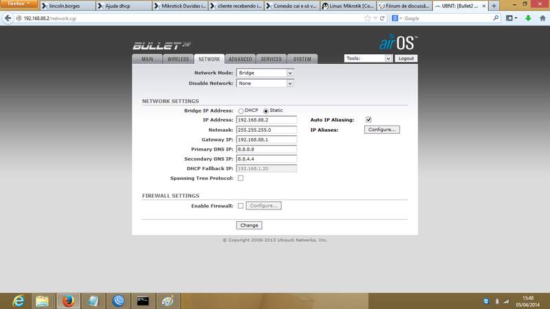

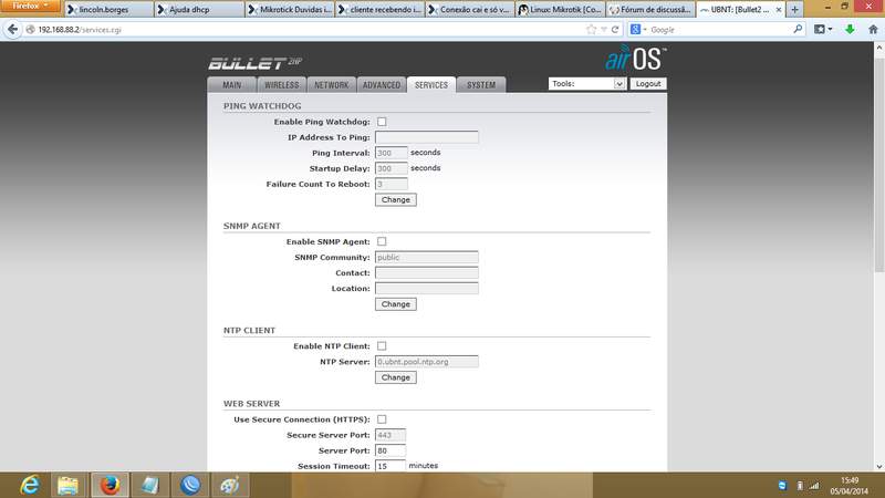

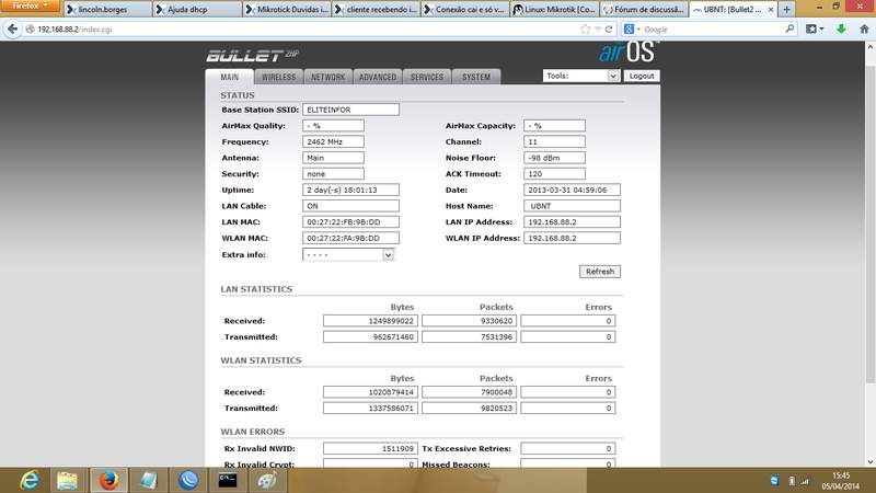

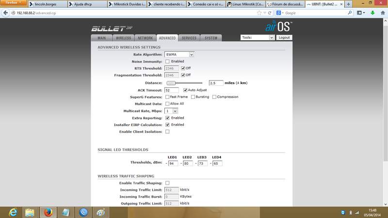

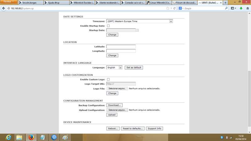

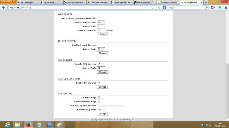

    segue prints da minha configuração do bullet
    Citação Postado originalmente por lincoln.borges Ver Post
Nome:	         03.jpg
Visualizações:	178
Tamanho: 	26,8 KB
ID:      	51145Clique na imagem para uma versão maior
Nome:	         04.jpg
Visualizações:	150
Tamanho: 	31,1 KB
ID:      	51146Clique na imagem para uma versão maior
Nome:	         02.jpg
Visualizações:	278
Tamanho: 	30,9 KB
ID:      	51144Clique na imagem para uma versão maior
Nome:	         01.jpg
Visualizações:	225
Tamanho: 	36,7 KB
ID:      	51143Clique na imagem para uma versão maior
Nome:	         05.jpg
Visualizações:	233
Tamanho: 	28,0 KB
ID:      	51147Clique na imagem para uma versão maior
Nome:	         06.jpg
Visualizações:	168
Tamanho: 	23,7 KB
ID:      	51148Clique na imagem para uma versão maior
Nome:	         07.jpg
Visualizações:	217
Tamanho: 	28,7 KB
ID:      	51149Clique na imagem para uma versão maior
Nome:	         08.jpg
Visualizações:	247
Tamanho: 	26,3 KB
    na aba advanced, tem multicast rate, muda para 54, e ative o cliente isolation, assim os clientes não se enxergam. Há ou oculte sua SSID ou coloque uma senha. De resto, está tudo ok.
    Se você for utilizar realmente hotspot, deixa ele criar o dhcp e o pool dos clientes. Na minha opinião, a configuração padrão do Mikrotik ajuda, mas eu prefiro zerar a configuração e fazer do zero, se eu fosse você, colocaria o modem em bridge e faria a conexão pppoe no mikrotik. Deste modo, o ip válido da operadora fica na routerboard e não no modem.
Nome:	         03.jpg
Visualizações:	178
Tamanho: 	26,8 KB
Nome:	         04.jpg
Visualizações:	150
Tamanho: 	31,1 KB
Nome:	         02.jpg
Visualizações:	278
Tamanho: 	30,9 KB
Nome:	         01.jpg
Visualizações:	225
Tamanho: 	36,7 KB
Nome:	         05.jpg
Visualizações:	233
Tamanho: 	28,0 KB
Nome:	         06.jpg
Visualizações:	168
Tamanho: 	23,7 KB
Nome:	         07.jpg
Visualizações:	217
Tamanho: 	28,7 KB
Nome:	         08.jpg
Visualizações:	247
Tamanho: 	26,3 KB
    Cara, pra que essa ignorancia de usar 29dBm ( os 800mw do bullet )? Assim vc só força ele, potencia não significa qualidade. Use no máximo 20dBm amigão
