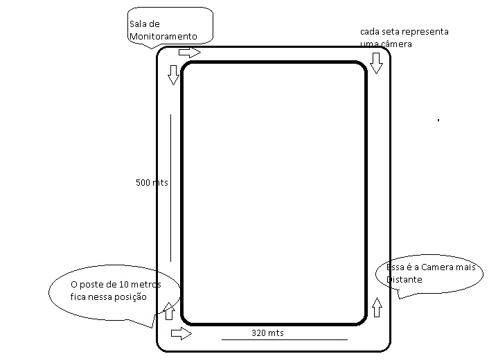

    Estou com um problema, preciso instalar algumas câmeras de segurança em um condomínio, sendo 3 delas a pelo menos uns 900 metros de distância da sala de monitoramento.
    As câmeras são todas IP, gostaria de fazer a comunicação usando uma rede sem fio.
    posso usar um poste de 10 metros de altura que tem próximo as câmeras, ambos os pontos tem uma boa visualização.
    Alguém pode me indicar um equipamento que me atenderia?
    sei configurar redes wifi domesticas, muda muita coisa pra esse caso?
    Obrigado antecipado.

    amigo teria como montar uma mapa com a distância e a disposição das câmeras?
    Padrão Re: Rede para CFTV de no máximo 2 KM
    Bom dia,
    Fiz aqui no paint mesmo, veja se ficou claro.
    Cada seta é uma câmera.
    A sala de monitoramento é onde ficará o gravador.
