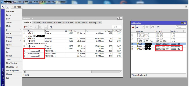

    utilizo pcc com 3 ADSL Vivo modens em bridge com MK discando. Funciona muito bem levando em consideração ao custo-beneficio. Segue imagem:
Nome:	         pcc links da mesma operadora.jpg
Visualizações:	425
Tamanho: 	93,4 KB

    Última edição por nn71ca; 12-10-2012 às 02:24. Razão: inserir anexo

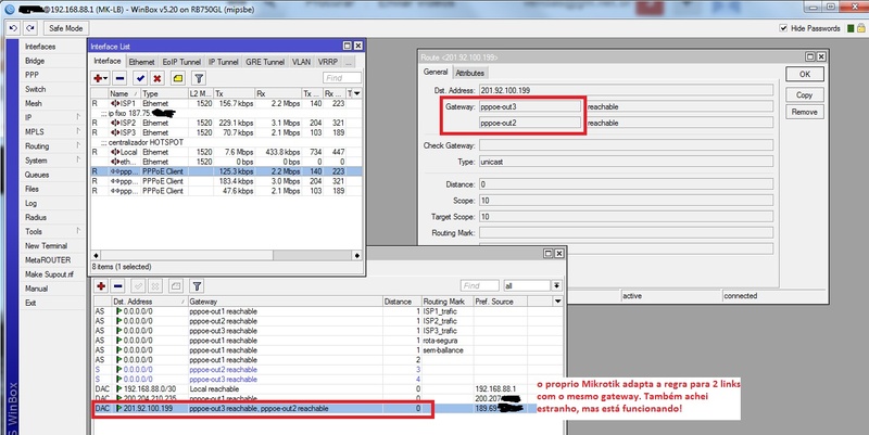

    Boa tarde Rodriguinhow, Não recomendo utilizar uma RB para PCC + concentrador!!!! Utilize uma RB somente para PCC e outra RB ou PC (mikrotik) para concentrador separado! Tenho a RB750GL para PCC com 3 ADSL de 8MB cada, (processamento baixo)roda tranquilo! E uma RB450G só para Servidor Hotspot+PPPOE. Atende muito bem minha necessidade! Clique na imagem para uma versão maior
Nome:	         pcc mesmo gateway.jpg
Visualizações:	326
Tamanho: 	101,6 KB
