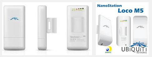

    Padrão Diferenças entre Nano Station Loco M5 e Nano Station Loco M5 MIMO.
    Ola, Gostaria de Saber Qual a Diferença Pois Preciso Comprar umas e esta com o preço barata a sem ser MIMO.
    Nano Station Loco M5 para Nano Station Loco M5 MIMO.
    Obrigado.
    A diferença entre um Nanostation Loco M5 e um Nanostation Loco M5 MIMO? Os dois são a mesma coisa, não?
    Exato. Não existe M5 e M5 MiMo.
    M5 quer dizer:
    M = MiMo
    5 = Frequencia 5.8Ghz

    A linha loco m5 é a b.g.n com rede airmax
    e a linha loco 5 é a linha 5ghz normal

    Então a Diferença e Isso.
    Nslm5 5.8 b/g/n
    Nal5 5.8 b/g
    e que uma tem Airmax e a outra não.
    Errado Maxs. As duas possuem Airmax quando usadas como cliente, o que é finalidade delas.
    A diferença é que uma é MIMO (2x2) e a outra não (1x1), ou seja, a MIMO possui 2 antenas transmitindo ao mesmo tempo na polarização vertical e horizontal e a outra só possui uma antena.
    Na prática, você consegue um throughput muito maior com a MIMO por razões óbvias.
    Abraços,
    Jonas Lima

    Citação Postado originalmente por ailton.del Ver Post
    Nslm5 5.8 b/g/n
    Nal5 5.8 b/g
    Esta totalmente errado, primeiro:
    Freqüência 5.8 GHz, não existe modulação B,G, somente A ou N
    Modulação B e G, são da frequencia 2.4 GHz
