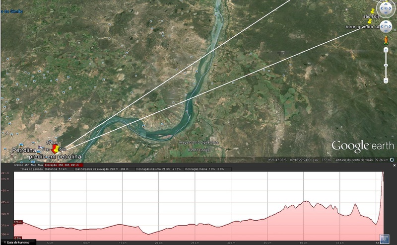

    Quero fazer o enlace, primeiro com 1 antena de 30dbi, como não tenho link dedicado. vou enviar 2 links adsl 10 megas cada.
    no ponto do predio, é o ponto q eu pego o link.

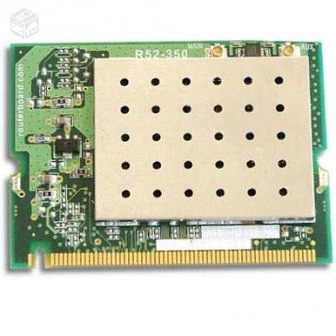

    Vai ficar assim, PCC balance com 2 links uma RB493AH MikroTik Routerboard 493 com 680MHz Atheros AR7161 Network Processor, 128MB RAM, 9 LAN, 3 miniPCI, RouterOS L5 com cartão R52h 350mw
    No futuro quero fazer mais um enlance com a mesma rb com outras antena para o mesmo caminho, já q nao tenho link dedicado essa é minha opção, para passar mais 2 links adls 10mb cada.

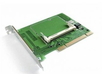

    Vamos ao oq interessa = no segundo ponto tenho um pc mikrotik, Quero saber se alguem já usou com Adaptador Minipci Para Pci Routerboard Rb11, se posso ligar 2 Mini Pci Card R52h 350mw/r52hn nele e colocar outra antena de 30dbi ?
    ele enlace vai feixar legal né? postanto dados da distancia...Clique na imagem para uma versão maior

    Olá amigo,
    Para fechar um enlace deste você precisa de um bom cartão e uma boa antena, pelo que vi no seu print o enlace tem cerca de 39 KM, com uma DISH 30 Dbi você vai conseguir esta banda que pretende passar sim desde que tenha um bom radio e boas configurações.
    Se realmente for os 50 Km como colocou no titulo vai precisar de outra antena mais Robusta, Ex: OIW 34 Dbi ou DISH 34 Dbi.

    Amigo,
    Acredito que com as antenas da Computech xwave 5834dp + minirouter 911 (RB 911) você consiga a banda pretendida. Fechei dois enlaces Ontem com esses equipamentos de 54km e estou conseguindo passar entre 35 e 50mb nestes, e ainda falta alinhar fino um dos lados. Um destes enlaces ficou com -58 e o outro -60, ainda falta dar uma vasculhada melhor nos canais, já que trata-se de uma área altamente interferida, e mina pretenção é fazer bonding e deixá-los passando ao menos 100mb half, pra deixar uma sobra. Se sua visada realmente for boa, você conseguirá o que pretende. Não esqueça de calcular a que altura essas antenas vão ficar na torre pra não comprometer o fresnel com a curvatura da terra. A essa distância recomenda-se pelo menos 25mb de cada lado, só puder colocar mais alto melhor, levando-se em conta construções e vegetação que se encontra no caminho. Amanhã posto os resultados finais deste enlace.

    as antenas são Antena Ubiquiti Rd-5g30 Rocket Dish 5.8Ghz 30dbi
    então? cartões R52hn q é dual ou XR5?
    o pessoal aqui fala muito do XR5, mais o mesmo nao é dual, então era melhor comprar uma antena d uma unica polaridade. q seria mais barata...
