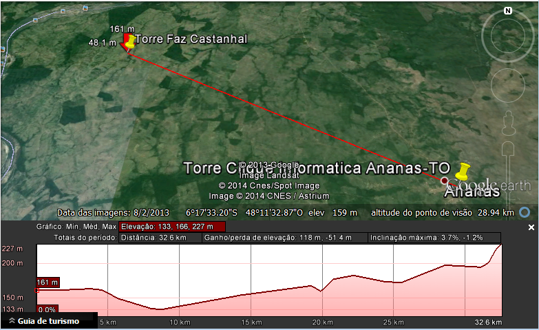

    Olar pessoal estou aqui mais uma vez para tira umas duvidas fiz um PTP de 32 km da cidade para uma faz da faz eu vejo a serra q a cidade e ao lado e conectei as duas APC e o sinal ficou -40 dbm mais cai toda hr nao segura ai aparece uma msg alta inteferencia no canal ja mudei para todos os canais disponivel e fica a msm coisa alguem sabe oq ta acontecendo e a premeira vez q trabalho com esses quipamentos add meu msn e skyper [email protected] queria trocar umas ideias com quem ja trabalhou com esses equipamentos abraço a todos e fica com deus ....
Nome:	         faz%20castanhal.png
Visualizações:	183
Tamanho: 	572,1 KB
