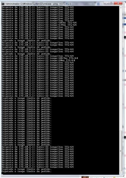

    Estou enfrentando uma perca de ping que cumula na indisponibilidade da internet. já algum tempo, mas comecei a analisar o ping direto pro gateway e verifiquei que o mesmo fica dando perda, e que em 98% do tempo acontece mais a noite. conforme foto anexada, ja vi este problema uma vez muito tempo atras, quando alguem leigamente fez um looping em um switch de um amigo ficando mais ou menos deste jeito, mas o switch ficava piscando muito rapido, e no meu não pisca rapido, já removi os fios um por um e continuou com a perda. então não creio que seja looping. alguem poderia me ajudar
    uso um modem roteado, com faixa de ip 192.168.5.1 e um mikrotik com faixa de ip 172.10.2.1 ambos perdem ping no mesmo momento, mikrotik com ip amarrado ao mac, nos logs não mostra nada;

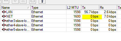

    ocorre o mesmo problema, hoje aconteceu inumeras vezes. olhando na rb quando acontece o problema a taxa de transmissao fica zerada todo tempo no cabo que recebe internet do modem, enquanto a taxa de recebimento fica alguns kb alternando, e no cabo que vai pro switch fica alternando o tx e o rx. normal.
