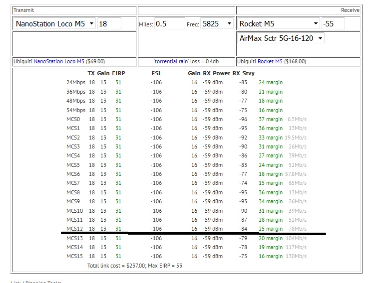

    Um Nanostation Loco M5 (Produto 100% diferente de um Nanostation Loco5) tem polarização dupla, com ele operando a 18dBm de potência, fixo em MCS12, em 800m ele vai chegar numa setorial 16dBi de 120° com sinal entre -59 e -66dBm. É sinal muito bom pra esse data rate.
    Pra saber nível de sinal calcula aqui:
    http://mayo.nuvisions.net/ubnt_link/
    O cálculo do exemplo:
Nome:	         nslm5.jpg
Visualizações:	418
Tamanho: 	124,9 KB
