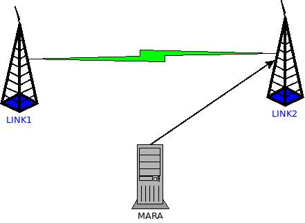

    Estou tendo dificuldades em colocar o Cache Mara para funcionar em rede com 2 Links em routers distintos fisicamente.
    Todas as possíveis configurações já foram testadas e não funciona. Segundo o pessoal do suporte, o ideal seria ter os 2 links no mesmo roteador, o que para mim hoje seria meio complicado esse transporte e até mesmo deixar de ter o backup físico que tenho.
    Alguém possui o MARA na rede aplicado a tal cenário e/ou já passou por problemas parecidos?
Nome:	         Diagrama1.jpeg
Visualizações:	143
Tamanho: 	13,9 KB
    Obs: Utilizo apenas 1 placa de rede no Mara em modo transparente
    Toda rede com OSPF, ou seja toda rede se enxegar e tem livre acesso ao MARA.
    Se alguém puder contribuir fico grato.
    Gláucio
    Bom não tenho experiência com o Mara, mas explique direito sua topologia.
    Estes 2 links tem router distantes um do outro, mas eles atendem a mesma localidade ?
    Se sim, acho que pode colocar uma RB para unir estes links em algum ponto da rede com balance ou ibgp e passar eles pelo MARA como o suporte disse.
    Agora se são 2 link´s para localidades separadas sua solução é 2 MARA, um para cada link.
    Mas vamos esperar alguém já teve mais ou menos essa tipo de rede.
